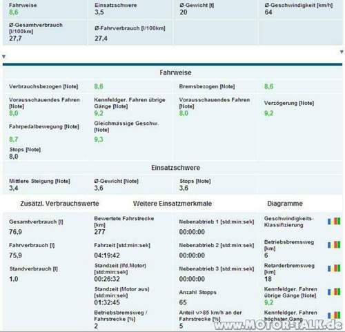

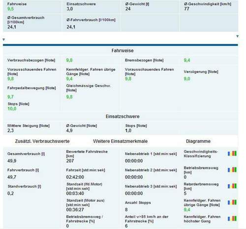

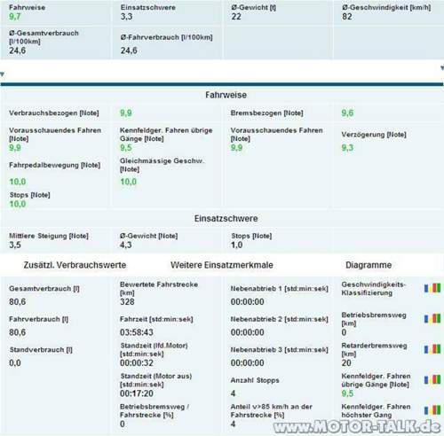

am 20. Februar 2010 um 7:59
Danke .. trotzdem feile ich weiter an mir
Wer aufhört, besser werden zu wollen, hört auf, gut zu sein.
Habe hier mal eine kleine Sammlung zusammengestellt.
Wie man erkennt Einsatzschwere manchmal nicht so hoch.
Fleetboard-3
Fleetboard-4
Fleetboard-1
am 21. Februar 2010 um 11:05
Hallo Kipptransporteur!
zunächst mal ebenfalls ein Lob an Dich! Das sind gute Werte die Du da gefahren hast. Da gibt es nicht zu meckern! Ich denke Du möchtest aber vielleicht ein bischen was erfahren bzw. eine Aussage von mir zu den Werten haben.
Wie Du feststellen wirst ist in der ersten Tour das Vorrausschauende Fahren schlechter bewertet als in den anderen drei Touren. Das kommt daher, dass Du bei der ersten Tour viele stopps hattest. Das ist auch an der Durschnittsgeschwindigkeit erkennbar (64 km/h). Bei den anderen Touren ist die Durschnittsgeschwindigkeit höher. Das bedeuted, dass Du bei der ersten Tour mehr bremsen mußtest wie bei den anderen Touren (6 km Bremsweg). Obwohl Du bei den Touren 2 und 3 ein höheres Durchschnittsgewicht hattest ist der Verbrauch geringer als bei der Tour 1. Klar, den Bei den anderen Touren ist das Durchschnittsgewicht höher, das bedeuted Du konntest konstanter fahren und hattest weniger Wechselbedingungen.
Bei der Tour 4 hat Du ein etwas höheres Gewicht, jedoch eine geringere Durschnittsgeschwindigkeit und kaum Stopps. Das bedeuted, dass Du auf der Autobahn unterwegs warst und eine anspruchsvollere Topographie gefahren bist. Somit hattest Du einen höheren Leistungseinsatz. Da ist auch der Kraftstoffverbrauch bei dieser Tour begründet.
Deine Fleetboardwerte sind auf jedenfall super und bietet kaum noch Optimierungspotenzial! Ich denke wen mann solche Werte noch topen möchte, dann betreibt man das sogenannte Extremfleetboarding. Dann fährt man schöne FB-Werte ein, aber keinen besseren Verbrauch.
Bist ein guter Fahrer.
Gruß Truckpower

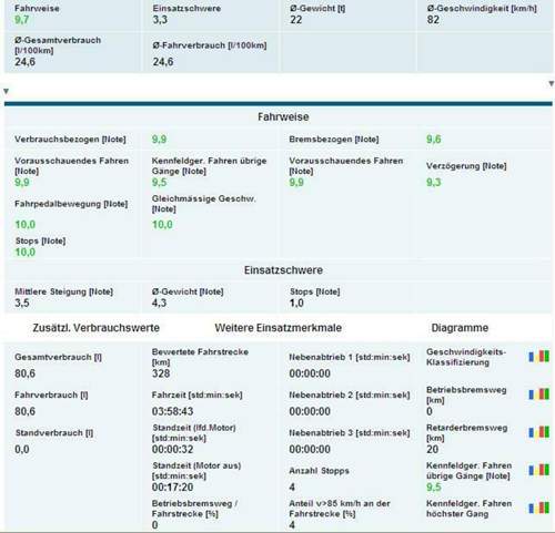

Genau so siehts aus, war etwas Bergig, teilweise.
naja ich sag mal so man kann immer irgent wo was verbessern. Ob es jetzt mal nicht rechtzeitig geschalten ist. Oder ob ich jetzt mal den vor mir den Berg runter überhol und dann wieder runterbremse.
oder oder oder.
Aber im Prinzip ist alles ab 8,5 schon sehr sehr gut. Und diese 8,5 kann jeder erreichen.
Für alles ab 9,0 muss man schon etwas genauerre Kenntnisse von seinem Fahrzeug haben.
Die im Anhang enthaltene Fleetboard-Auswertung, ist das beste was ich bis jetzt herrausgefahren habe. Gut auch nicht voll geladen. war 98% Tempomatfahrt.
p.s. Alles auf Actros Automatikfahrzeugen mit Retarder.
Fleetboard-sehr-gut
am 21. Februar 2010 um 12:06
Hallo Kipptransporteur,
auf dieser Tour war es sehr richtig, dass Du 98% den Tempomat genutzt hast. Das aus folgenden Gründen:
1. Das war eine total ebene Strecke, erkennbar dass Du keine Fahrpedalbewegung (Lastwechsel) hast.
2. Du bist konstant Deine Geschwindigkeit gefahren, keine unnötigen Verzögerungen und Beschleunigungen.
3. Du hast den Tempomat nicht auf 90 km/h eingestellt sondern maximal auf 85 km/h.
Mehr kannst Du auf dieser Strecke nicht raus holen.
Besser geht nicht.
Gruß, Trockpower

Hierzu sei gesagt das mit der eingestellten Höchstgeschwindigkeit das so nicht richtig ist
oder wie geht es das man eine 9,8 schafft mit einer Durchschnittsgeschwindigkeit von 88 KM/h ??
