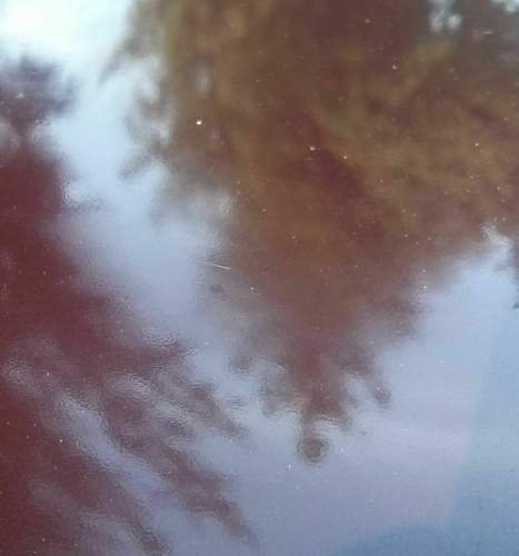

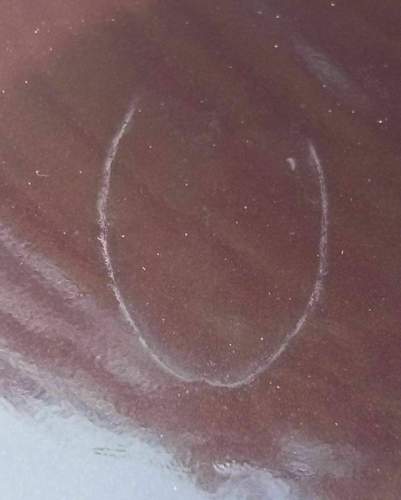

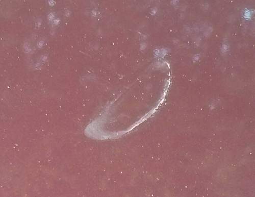

Okay, hier nun ein paar Bilder. Die Lackierung ist eine Garagen-Lackierung, daher nur so semi. Dennoch waren die gezeigten Stellen vorher nicht da.

Ach du Sch...!?,was bitte ist das?,wie nanntest du die Lackierung?,lass es so wie es ist,fällt bei dem Lack nicht auf,sorry.....Wenn du da schleifen musst,gehe ich mal von aus,wird man einen riesigen Unterschied zum Rest sehen,dann kannst du das ganze Auto machen,das ist der Wahnsinn,ich würde da nicht ran wollen !

edit: und sooo schlimm sieht es in echt auch nicht aus. Das sind jetzt Nahaufnahmen mit dem Uralt-Smartphone als .jpg, das sieht so oder so schlecht aus.
will dir ja nicht alle hoffnung nehmen................. aber die Lackierung ist kacke!
aber wie auch immer, du willst die Flecken weghaben..........
ich vermute da wird wohl nur ne heftige Schleifpolitur helfen mit Feinpolitur im Nachgang. Allerdings kann es sein das sich bei der Lackierung dann ein großer Optischer Unterschied zu den unbehandelten Flächen zeigt, dann müsstest du ev. den gesamten Lack behandeln........
