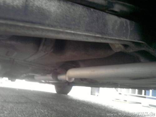

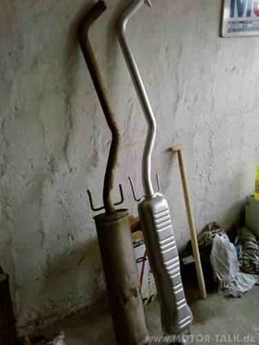

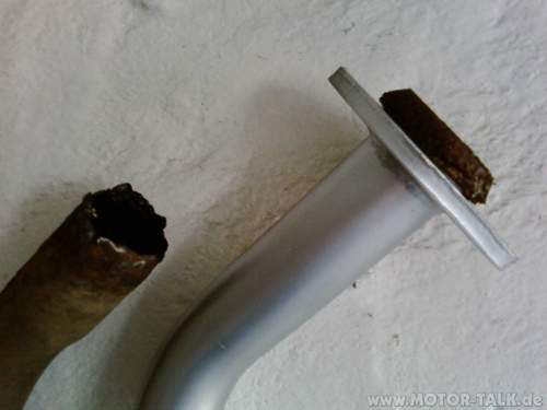

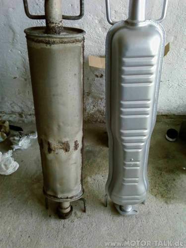

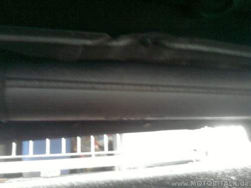

So hier mal die Bilder.
Das letzte ist erstmal meine lösung bis ich nen neuen MSD habe und in Eile entstanden.

1. IMASAF ist zwar auch nur "Blech" aber dickeres Blech als die billigen Zubehörteile. Bis du da ein Loch drin hast, das dauert. Ausserdem ist zumindest bei meinem IMASAF-ESD so eine Art Ablaufloch für Kondenswasser. Das tropft an der Unterseite raus und verhindert so ein schnelles Gammeln von innen... auch was wert oder? 😉
Die Schweissnähte gammeln allerdings genauso schnell - das stimmt.
2. Die Originaltöpfe gammeln theoretisch genauso schnell, praktisch aber nicht, da die doppelwandig sind. Wenn die äussere Hülle weggegammelt ist, sind die Töpfe in den meisten Fällen immer noch dicht.
Deshalb gammeln die Originalen eher an den Schweisspunkten durch, die Nachbautöpfe aufgrund des einwandigen Bleches eher an den Töpfen selber.
Meine alten Originaltöpfe lagen noch 3 Jahre nach dem Ausbau neben meinem Haus und die Töpfe selber waren absolut ok. Der Flansch war halt weg...
