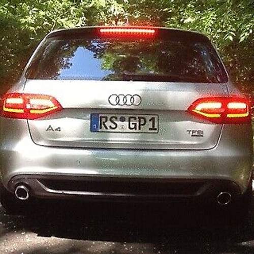

Ist es nicht möglich das Rücklicht so zu codieren wie auf dem Bild1 von >1< nur ohne Bremse. Denn momentan sind die so wie auf den zweiten Bild und das ist meiner meinung viel zu dunkel.
Wie jetzt ? Du meinst die Lichbänder als Bremse, aber ohne die "eigentlichen Bremlicht LED-Streifen oben ? Klar geht das.
Oder meinst Du noch was anderes ?

Also die Lichter als Bremse zu benutzen finde ich persönlich nicht schön. Sieht zusammen gebastelt aus.
Aber wenn Diese Streifen beim Bremsen so hell sein können, dann muss es doch auch möglich sein diese auch als Rücklicht so zu erhellen.
Ich benutze das Rücklicht auch als TFL und würde es gerne noch heller haben. Denn Bild 1 von >1< zeigt des die Streifen es können.

Mehr als alle Werte von 512 ... 32768 zu addieren kann man nicht fürs Rücklicht machen.
doch kann man! man kann auch die vorderen Bits wieder raus nehmen und somit einen höheren maximalwert erreichen wenn das stg nicht den maximalwert bei allen bits akzeptiert.
Das Heißt wenn ich die Binärwerte alle zusammen addiere, müsste das RL so hell sein wie unten auf Bild 1 ?
Bild 2 ist das Aktuelle RL von mir mit volgenden Binärwerten: 32768+16384+2048

Ich glaube nicht, dass Du die Helligkeit des Bremslichts erreichen kannst. Das wird irgendwie anders festgelegt.
Wie gesagt das Maximum ist die Addition aller Werte 512 - 32768. Mehr is nicht.
So Hell möchte ich die wiederum auch nicht haben, ausserdem bezweifle ich das es erlaubt ist. Aber so wie die jetzt sind muss mann schon zwei mal hin schauen ob sie überhaupt an sind.

Guck mal in meinen Fahrzeugbildern. Da ist ein Foto drin wo die Sonne auf die RL scheint, und ganz hinten eins in der Dämmerung. Das sind die Standard Werte und viel heller kann man das nicht machen.
Nett. Viel dunkler sind meine auch nicht. In der Dämmerung sind die gut sichtbar. Ich denke wenn ich noch die Binärwerte 8192+4096+1024+512 die bei mir fehlen dazu addieren könnte wäre ich da wo du bist.
Könnte es auch daran liegen das mein max Wert bei 51445 statt 65535 liegt, weil ich auf den Rücklicht eine Brücke drauf habe? Heißt Mein RL liegt nicht auf 4 Kanälen sondern auf 195 und 196. Oder spielt das keine Rolle ?

Das sollte keine Rolle spielen. Meine sind mit Werten um die 51000 eingestellt (original ab Werk). Ich hatte die Werte einige Seiten zuvor hier gepostet.
Den Wert habe ich auch 51202 und 51234. nur Höher gehts nicht. Könntest du bei gelegenheit mal testen ob du dein Wert hoher Addieren kannst, vielleicht ist das grundsätzlich nicht möglich ?
