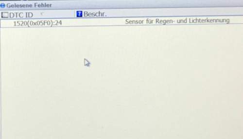

So ich hab beim VFL nun auch den Regensensor & automatisch abblendenden Spiegel nachgerüstet.
Nach kleineren Codierungs Problemen.
Wird er auch angezeigt.
Hab nun aber noch folgende Probleme:

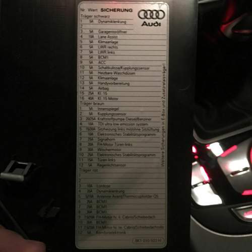

Laut Bedienungsanleitung vom Auto ist der RLS am mittleren Sicherungsblock Nr 12 also ganz unten mit einer 5er Sicherung vorgesehen.
Ich hab normal keine Fehler aber wenn ich die Zündung ausmache. Bekomme ich halt den Fehler von Bild 2.
"Sensor für Regen & Lichterkennung / kein Signal keine Kommunikation."
Ist das auch nur geschaltenes Plus ?
Der Regensensor funktioniert (Feineinstellung nicht berücksichtigt.)
Der rote Block ist Dauerplus ?
In der Anleitung wird auch darauf gezeigt. Aber in der Bedienungsanleitung stand halt der mittlere....
Vermute aber das da der Fehler zwecks Kommunikation liegt. Der Fehler kommt auch erst nach dem Zündung abschalten.

rot ist kl.30
Moin

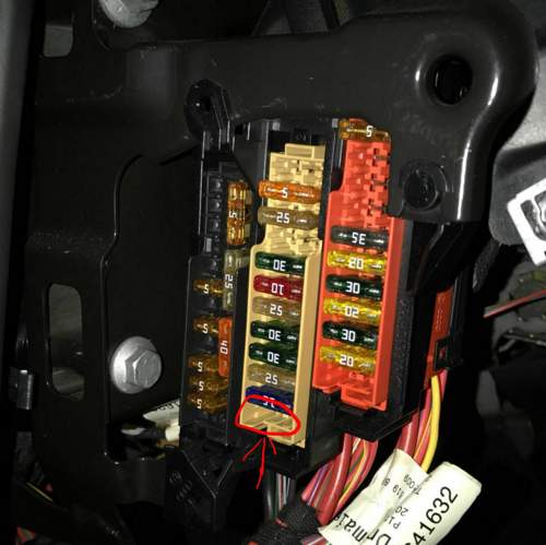

Ja Danke so hab ich das auch überall gelesen ausser auf der Klappe vom Sicherungsträger. Daher Platz 12 braun was wohl nicht klappt.
Den Innenspiegel hab ich auf schwarz 2 gesteckt. Der Platz ist nicht belegt. Ist aber mit braun 1 angegeben.
Da ist komischerweise beides auf braun angegeben
Werd die Plus Leitung auf ein freien Platz im roten Teil stecken und sehen ob der Fehler verschwindet.
Danke
Da hast du Recht 🙂 Das hätte ich da gern dabei gehabt. Naja mal sehen ob mir das Audi fix auspinnt. 😉
Und ich es dann alles zum laufen bekomme.
So Sicherung auf Rot Nr 1 gelegt.

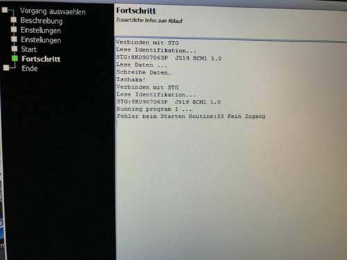

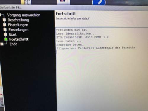

Hab dann mal im VCP unter geführte Funktion geschaut. Dort gab es CH/LH Aktivieren.
Aber wie auf dem Bild 2&3 zu sehen gab es da ein Fehler.
An der Zentral Elektrik kann es aber nicht liegen also am STG ?

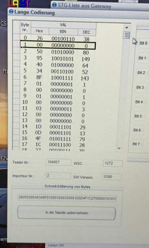

CH LH wird nur im 09er über die bits gesetzt mehr nicht

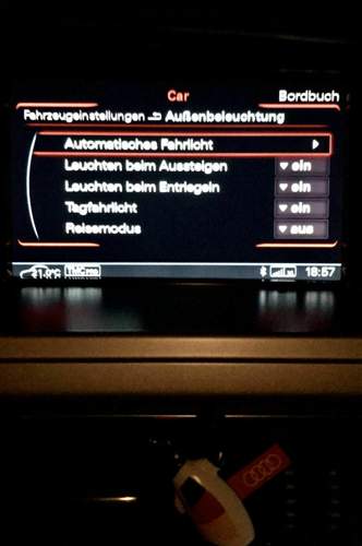

taucht dann auch im CAR menü auf
hat nichts mit dem RLS an sich dann zu tun (Codierung )
Ja und im Car Menü ist es auch vorhanden.
Auch das Früh Mittel Spät merkt man wenn man es verstellt.
Byte 22 bit 0 ist gesetzt und Byte 6 bit 0,1,2,3 & 7
Auch die Coming/Leaving Home Zeit klappt hab die im Anpassungskanal 43 auf 60 gesetzt.
Beim 3GP geht das ja nicht mehr über das Car Menü.

Was mir aber auffällt das der Signal/Kommunikationsfehler immer wieder im 09 hinterlegt ist.
01520 - Sensor für Regen- und Lichterkennung (G397)
Jups hab ich werd wohl gucken was da noch anliegt beim verriegeln.
Das Kabel vom RLS Pin 3 hab ich per Quetschverbinder am Boardnetz verbunden. Das sollte ja passen. Vielleicht darf ich die Tage mal den von ein Freund in mein Fahrzeug testen.
Er hat das gleiche Boardnetz und RLS aber Lichtschalter AL. ich hab den (G)
Wie genau wird der neue Lichtschalter in die Verbauliste bei VCP aufgenommen. Im Sub Menü vom STG 09 steht er ja drin.
Jetzt wird es peinlich Andy glaub ich hab im Kabel Wahn wohl die zwei Plusleitungen vertauscht (Innenspiegel<->RLS) Oh man ich tauch mal in den Fussraum ab und prüfe.
