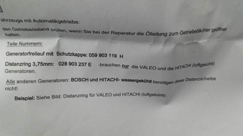

Teilenummer Freilauf 059 903 119 H .
Dazu soll je nach Lichtmaschine ein Distanzring verbaut werden. Muss später mal schauen bei welchen.

Themenstarteram 27. Oktober 2015 um 18:43
Hier noch die Info.
Laut meinem Freundlichen kostet der Freilauf 87.36 +
Märchen. Distanzring 9.28 + Märchen.
Einbau natürlich nicht Inbegriffen.
20151027-163027

@kiepski15 schrieb am 27. Oktober 2015 um 09:17:35 Uhr:
Preise habe ich leider keine zur Hand.
TPI lautet 2024640/8
Distanzstück 028 903 237 E
@kiepski15 schrieb am 27. Oktober 2015 um 19:43:56 Uhr:
Hier noch die Info.
wurde dieses distanzstück auch beim 3.0l diesel verbaut?
denn in etka gibt es 2 distanzstücke
028 903 237 E 3,75mm für 4 zylinder diesel
06B 903 237 4,50 mm für otto motoren
