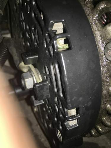

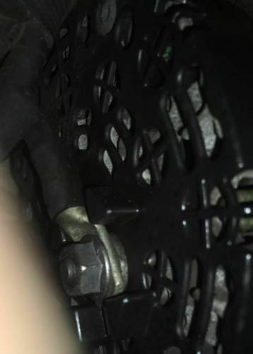

am 26. Juni 2017 um 8:44
Hallo ... ist es jemand evtl. möglich, anhand des Bild den Hersteller zu nennen!
Ich finde von oben keinen Hersteller Namen .. es geht mir um die Frage! Benötige ich beim Umbau für den Freilauf eine Distanzscheibe?
2,7 TDI, 190 PS CANA
Bilder im Netz finde ich nicht als Vergleich.
Vielleicht kann mir jemand helfen!?
Img-6001
Img-6003

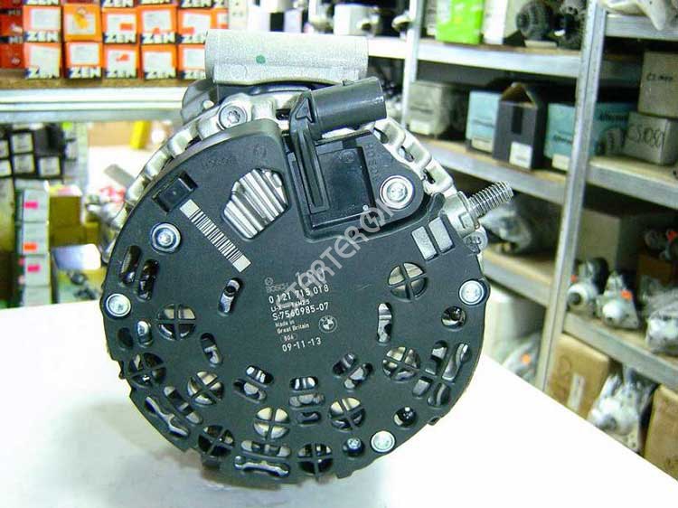

Das sieht für mich aus wie eine BOSCH [Klick] - zu erkennen am Muster der Lüftungsschlitze des LiMa Reglers. Zum Vergleich eine Valeo [Klick]. Damit brauchst du keinen Distanzring, falls du einen Freilauf nachrüsten möchtest.
Für den 4F gab des drei verschiedene LiMa Hersteller (Bosch, Valeo, Hitachi). In meinem baugleichen 2.7er ist z.B. eine Valeo verbaut.
