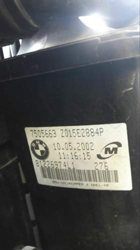

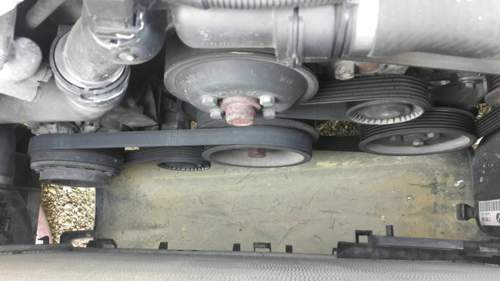

Das Auto ist absolut rostfrei und alles war noch original. Es ist mein DD und ausser alle Filter und Motor- Getriebe- und Differentialöl habe ich nichts gemacht.Bremsen mit Flüssigkeit Habe ich auch gemacht. Habe seit ich ihn habe ca. 6000 km( nur Stadt und Landstraße ) gefahren. Ölverbrauch bisher 0, Wasser ca. 200 ml. Zündkerzen habe ich vor kurzem gewechselt und dabei gesehen das die Riemen rissig sind.
Der AGB ist noch der 1.te sowie Kühler usw.
Der Kühler macht noch kein Smiley aber das Wasser ist wahrscheinlich auch noch nie gewechselt worden
Meine to do Liste vor der Fahrt ist AGB und die Keilriemen wechseln.

Warum hast du das Kühlmittel nicht auch gewechselt?
Kühlmittelverlust, da sollte die Ursache untersucht werden.
Riemen rissig - dann sollte der gesamte Riementrieb geprüft und auf jeden Fall neue Riemen montiert werden, wenn nicht sogar noch mehr erneuerungsbedürftig ist.
Ich bin natürlich da von ausgegangen, das er das vorher noch macht.
Den Agb muss ich ja erst noch wechseln bei der Gelegenheit wechsle ich natürlich auch das Kühlmittel. Thermostat funktioniert einwandfrei und ich sehe auch auch an den Schläuchen oder sonstwo nichts auffälliges. Bei den Riemen habe ich das Set von Continental gekauft.
Kühlmittelverlust ist nicht normal.
Was dafür verantwortlich ist, würde ich durch abdrücken prüfen lassen, bevor auf Verdacht Teile erneuert werden.
Den AGB tauschen macht schon Sinn. Habe ich auch dieses Jahr gemacht. Ohne das ich Kühlmittelverlust hatte.
Aber was ist, wenn der Kühlmittelverlust, nach der Erneuerung des AGB, immer noch vorhanden ist.
Ich würde erst die Ursache suchen und dann erneuern.
