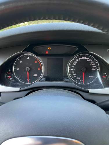

mein Farb-FIS zeigt seit zwei Tagen nichts mehr an, es bleibt einfach schwarz.
Hat schon mal jemand dieses Problem gehabt und konnte es reparieren lassen?
Gerne nehme ich auch Tipps für zuverlässige Tachoreparaturfirmen entgegen.

Hatte gerade das KI draußen. Habe es zerlegt, mir alles angesehen, am FIS gewackelt, zusammen gebaut, nun geht es wieder.
Scheinbar nur ein Wackler, mal sehen wie lange es gut geht.

bei meinem RS5 war das FIS gestern auch plötzlich dunkel. Nach Recherche im Internet las ich, das man es bei manchen Modellen mit der Reset Taste durch kurzes drücken ausschalten kann. Leider war es bei mir nicht der Fall.
Gerade kam mir plötzlich eine Idee, bin zu meinem Auto, Zündung ein und habe das MMI resettet ... und siehe da, das FIS geht wieder...

Mißt heute getankt, Bordcomputer zurückgestellt und jetzt ist das FIS wieder dunkel, auch resetten des MMI hat dieses Mal nichts gebracht 🙁... dann werde ich es wohl nächste Woche ausbauen müssen und es so wie hier beschrieben einer Wärmebehandlung unterziehen ...
Habe heute das FIS ausgebaut und so wie beschrieben mit einem Föhn bearbeitet ... jetzt geht es wieder, mal sehen wie lange .... 🙂
Wird wohl eher die Steckverbindung vom Display sein und eher nicht das Display selbst. Kenne das Problem noch bei den alten Satreceivern (D-Box 2), wo die Displays im Laufe der Zeit Streifen bekamen. Eine Nachbearbeitung des Flachbandkabels mit einem Lötkolben löste das Problem vorübergehend - wenn auch nicht für immer.

Mein Display zwischen Drehzahl und Geschwindigkeitsanzeige ist ausgefallen komplett schwarz.
Ich habe eine B8 Bj. 2010.

Bau es mal, so wie es hier beschrieben wird aus und dann wieder ein, könnte sein das es dann wieder geht. Versuche es erst einmal ohne es mit einem Föhn zu erwärmen. Es könnte durchaus nur ein Kontaktproblem bestehen. Gruß C.
@dom625 was war genau der Fehler ??? Bei mir sieht es aktuell so aus, dass kleine Display ist schwarz.
