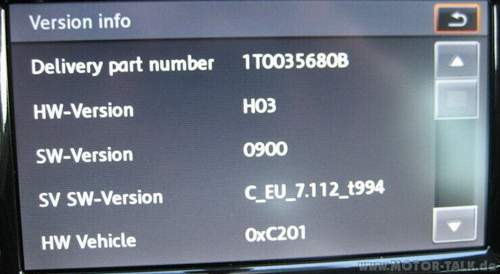

also ich weiss auch nicht genau was jetzt lost ist? Der o.g. Anbieter aus der Bucht benötigt unbedingt ein Bild mit der Version / Info vom Servicemenü des RNS510. Ihm langt die HW / SW nicht ???
Spricht das jetzt für Ihn, dass er nicht "nur" die Firmware verkaufen will? Was steht denn noch zusätzlich im Servicemenü? Komisch ist bei mir, das ich nur das Radio-Testmenü sehen kann. Obwohl laut SW 1200 der Trick mit 20 sec. Setup-Taste eigentlich funktionieren sollte.
Das Bild ist nicht von mir, ich wollte nur mal schauen welchen weiteren Infos dort stehen (siehe Anhang)
cu Oli

Normal reicht Hard-Softwarestand um zu beurteilen ob die Firmware kompatibel ist oder nicht.In Deinem Fall sehe ich da keine Probleme.
Das Servicwemenü kannst Du nur abrufen wenn Du es auch freigeschaltet hast im Anpassungskanal via VAS/VCDS etc.
