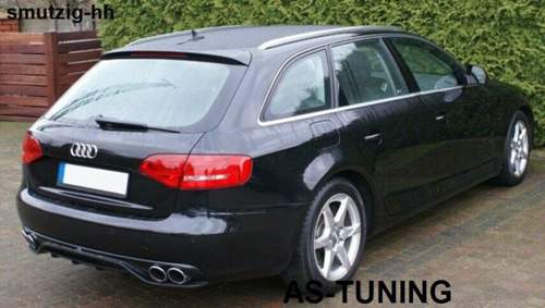

Auf der Suche nach Alternativen zum S-Line Diffusor, bei dem dann die Standardstoßstange getauscht werden muss bin ich hier in verstreuten Beiträgen auf den Nachbau von Finest Car Art gestoßen.
Optisch reicht dieser sicherlich nicht ganz an den Originalen heran, wäre aber möglicher weise eine Alternative.
Ich suche aussagekräftige Bilder mit den doppel ESD links.
Gibt es weitere User, die diesen montiert haben ?
Wie sind eure Erfahrungen bezüglich der Qualität ?
Würde mich über eure Erfahrungen freuen.

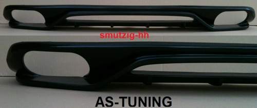

Der Diffusor hat für die Doppelendrohre eine Aussparung von 19,2cm lang und 9 cm hoch würden dort 2x90mm reinpassen oder soltle ich lieber auf 2x76mm gehen?
Danke shcon mal für euer Antworten.
Grüsse
Nach oben/ unten könnte es passen. In der Breite bin ich mir allerdings nicht ganz sicher, ob da 2x90mm reinpassen.
Der Diffurso ist halt kein Orig. sondern nach und würde so aussehen.
