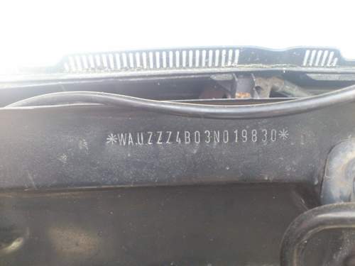

Hallo Leute,
brauche mal Hilfe!
Und zwar möchte anhand einer VIN heraufinden um welches Fahrzeug es
sich handelt!
Aber irgend wie hackt es schon an VIN-Decoder.
Kann mir bitte jemand helfen?
Irgendwie kann ich die "4B0" nicht zuordnen!
LG aus dem schönen Allgäu
Dsc-0116

Hallo, also wenn ich hier richtig aufgepasst habe, dann ist das ein Audi A6, Modell 4B/C5 aus 2003

ja schon, aber kann man das Fahrzeug nicht per VIN ausfindig machen!?!
Also bei ECAT24 (Opel) funktioniert das wunderbar!
Immer wenn ich die VIN irgendwo eingebe findet er nichts!
Was bedeutet "4B0", hab bei der Codierung nicht gefunden!
LG Harry

ich würde sagen es geht um einen A6 C5/4B aus 2003 mit der der laufenden Nummer 19830.

VIN: WAU ZZZ4B ....entfernt
Audi
Hersteller: Audi AG
Herstelleradresse: Felix Wankel Strasse
74148 Neckarsulm
Germany
Fahrzeugart: Passenger Car
Fahrzeughersteller: Audi
Fahrzeugtyp: A6, S6, RS6
Prüfziffer: 0
Modelljahr: 2003
Herstellungsort: Germany
Seriennummer: 019830

VIN ist global(englisch) in Deutschland sagt man wohl Fahrgestellnummer.
Aber egal!
Habe deinen Link angeschaut, aber auch hier geht nicht hervor
was "4B0" für ein Fahrzeug ist!
LG Harry
Na ein alter A6 4B eben, oder was willst denn wissen?
Geb doch beim Google einfach mal A6 4B ein, dann bekommst sogar Bilder.
Ahh, OK hab´s gelesen - ZIffer9
Die 9. Stelle der Fahrgestellnummer ist wieder ein Füllzeichen ohne Bedeutung
LG Harry

Fahrgestellnummer WAUZZZ4 ....entfernt. Gruß MT-Moderation
Modell Audi A6 Av. qu. 2,7
allroad
A6AR
Produktionsdatum 29.08.2002
Modelljahr 2003
Verkaufstyp 4BH07Z
Motor-Code BES
Getriebe-Code EYK
Achsantriebskennung 5A
Ausstattung HA
Dachfarbe 7F
Außenfarbe / Lacknummer A2 / Y9B

Trägerfrequenz für Funkbedienung 5D1 Trägerfrequenz 433,92 bis 434,42 MHz
TV-Empfang / Digitaler Radioempfang QV0 Ohne TV-Empfang/Digitaler Radioempfang
Typprüfländer / Länder mit besonderen Anforderungen B01 Typprüfland Deutschland
Typschilder 1EX Spezielles Typschild für EG
Typzeichen 2Z1 Typzeichen am Heck
bzw.mit Quattroschriftzügen
Tür- und Klappenverriegelung 4K4 Zentralverriegelung m. Funkfernbedienung
Verbandkasten / Warndreieck 1T3 Verbandmaterial mit Warndreieck
Vordersitze Q1N Normalsitze vorn, verstärkt
Windschutzscheibe 4GH Frontscheibe,Wärmeschutzverglasung
mit Colorstreifen
Wärmespeicheranlage / Zusatzheizung 7E0 Ohne Wärmespeicher/Zusatzheizung
Zierleisten 4ZK Zierleisten farbig
Zusatzheizung 9M0 Ohne Zusatz-/Standheizung
Zusätzliche Bereifung (Winterreifen) 2WA Ohne zusätzliche Bereifung
Zusätzliche Kindersitzverankerung 3B4 Kindersitzverankerung für
Kindersitzsystem ISO FIX
Zusätzliche Staubdichtungen 6U0 Ohne zus. Dichtungen außen
Überführungsausrüstung 2A4 Überführungsausrüstung,-nasse Grenze
(TRANSPORTSCHUTZ) mit dicker Sitzauflage
P15 Lederlenkrad im 4-Speichen-Design
PLL Cricketleder
PNB Navigationssystem plus (RNS 4.1)
PSV Sitzheizung für die Vordersitze
Die gesamte FIN in MT offen zu legen ist nicht sinnvoll !
Bitte das demnächst unterlassen.
Es handelt sich dabei wohl nicht in den Auto.... Hast du die Genehmigung des Inhabers des Fahrzeuges ??
Wenn du etwas wissen möchtest dazu befrage Audi direkt !
MfG Senti
Forenpate
@Keskin-Nisanci wie hast du die Infos herrausbekommen?
