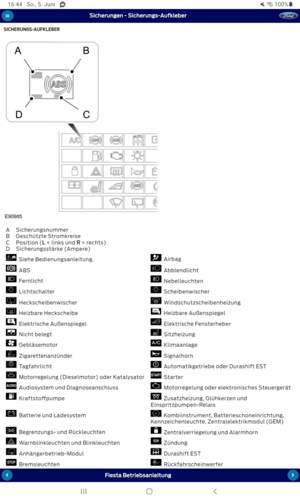

Das habe ich auch schon überlegt. Hat vielleicht jemand die richtige Sicherungsbelegung? Und könnte es auch eine Sicherung im Sicherungskasten im Motorraum sein?

Bin jetzt auf der Arbeit. Ich überprüfe das später und melde mich wenn er bis dahin nicht läuft. Hatte halt gerne alle Sicherungen überprüft aber weiss nicht ob ich den richtigen Belegungsplan gefunden habe.
Die Übersicht vom sicherungskasten steht im handschuhfach drinnen.

Hier die Legende.
Um welche Version genau handelt es sich? Am besten ist natürlich die Fahrgestellnummer,anhand derer kann man besser eingrenzen welches Baujahr/Motor usw. es ist.
