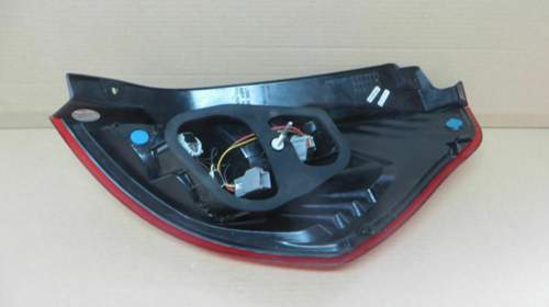

Ich wollte mal nachfragen ob schon jemand die facelift rückleuchten vom st beim vfl nachgerüsten hat? ( die mit den „LED“ Streifen). Würde gerne wissen was man dafür ändern muss ggf neuer stecker oder was muss umgepint werden? Danke

Ja schon aber ich habe jetzt trotzdem noch das problem das ich diesen stecker brauche. Oder kann ich nicht 2 mal ganz andere 6 polige stecker nehmen?
Frag doch beim Ford Händler nach ob er dir einen Reparaturstecker für ein Facelift bestellt
Warum? Löte doch einfach von den alten Rückleuchten die Stecker an die neuen Rückleuchten an,dann passen die doch.

An den alten rückleuchten ist der stecke doch am lampenträger integriert? Oder nich? Also da ist das doch ein bauteil
Die Stecker Leuchtenseite sind nicht fest dran,sind nur gesteckt und haben zugängliche Kabel dran, zumindestens die ich im Facelift Modell drin hab. Ich hab ja noch die Variante ohne LED. Baujahr 12/2012 hab ich, Facelift Modell.
Achsoo okay ja dann sollte das ja irgendwie klappen

Kann sein,das der Stecker doch nicht locker reingesteckt ist. (Beim Vor Facelift) aber die Rückleuchte des Facelift Modells ist doch anders ,oder?

Ja,beim Facelift,ohne LED ist Stecker locker
Doch ich weiss das der stecker bei den vfl lampen am lampenträger integriert ist. Und bei den fl lampen warum sollte ich welche kaufen wenn ich nichtmal weiss ob es klappt? Aber ich habe ein bild vom stecker
Ich bräuchte eigentlich nur die farzeugseitigen facelift stecker das wäre am einfachsten...
