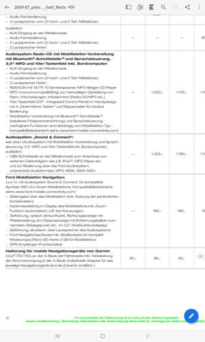

Um die Eingangsfrage zu beantworten: es gab es nur in Verbindung mit bestimmten Mobiltelefonen die Symbian S60 Betriebssysteme nutzten. Siehe Preisliste zum Beispiel von 7/2009. Diese Fahrzeuge hatten dann ein spezielles SRM Bluetooth Steuergerät in dem zusätzlich Software für die Navigationsansagen enthalten war,und die GPS Antenne war an der Frontscheibe innen aufgeklebt,eine eher seltene Ausstattung.
Kann man hier alles nachlesen.
https://www.auto-preisliste.de/.../1604-ford-fiesta-2008-2017
