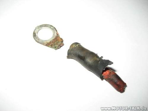

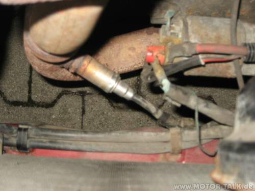

So, habe mich jetzt ma auf die Suche begeben und dabei heraus gefunden, dass das blaue Kabel auf dem Bild ziemlich vergammelt ist. Wollte es in die Hand/Finger nehmen und schon war es ab. Das führt von der Lima zu ???
Keine Ahnung was das für ein Teil ist, wo die rote Schutzkappe drauf ist???
An dem blauen Kabel hängt noch ein dünnes mit dran, was zu einem Stecker führt.
Hoffe es liegt daran, und wo bekomme ich so ein Kabel her, brauche ich auch das dünne oder ist das so?
Wie heißt das Kabel und was kostet so was? Wahrscheinlich günstiger als ne neue Lima!
Wie baue ich das Kabel ab und Neues hin?
Muß ich Batterie abklemmen?
Kann ich irgendwie testen ob es wirklich an diesem Kabel liegt?
