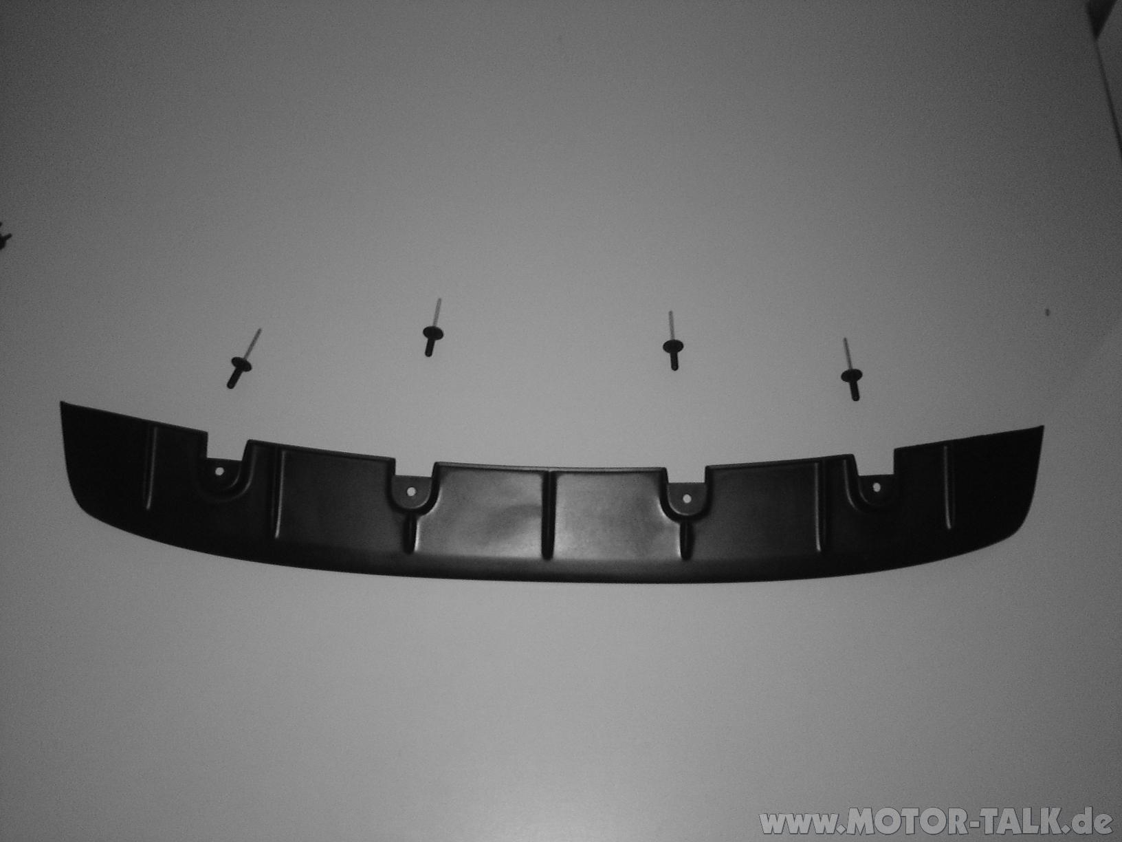

Bilder hab Ich noch keine davon, aber die untere Spoilerlippe wird mit neuen Nieten an die vorhande Styling Frontspoiler montiert.Dafür müssen die alten Nieten ausgebohrt werden und die neunen Nieten halten dann die untere Spoilerlippe und den Frontspoiler.
Leider weiß Ich nicht wo man es billger her bekommt!
Edit: Hier Ist ein Bild davon mit den vier Nieten ---> http://data.motor-talk.de/.../dsc00288-24604.JPG

Nur mit mehreren kleinen Bohrern aufbohren (je nach Durchmesser der neuen Nieten). Ich habe vorsichtig gebohrt, damit das Bohrfutter nicht am Kunststoff / Lack kommt. Dann mit der Blindnietzange die Lipp und den Diff zusammen nieten. Bei mir hält alles wie vorher.
Persönlich gesehen ist dies keine große Sache, geht einfach von der Hand.

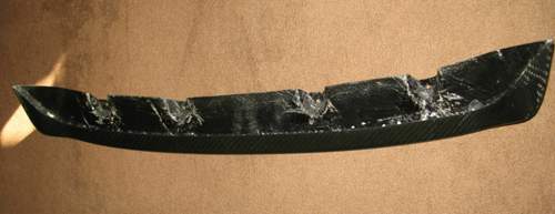

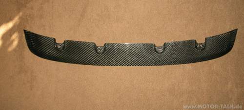

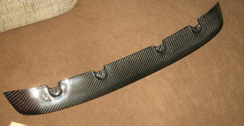

Seit heute nach langen warten endlich angekommen, die Mountune Carbon Spoilerlippe. Preis 155 Britische Pfund.
Wird am Wochenende montiert und die normale Spoilerlippe steht dann zum verkauf.
Viele Grüsse
PowerNagel
Img-9808
Img-9809
Img-9810

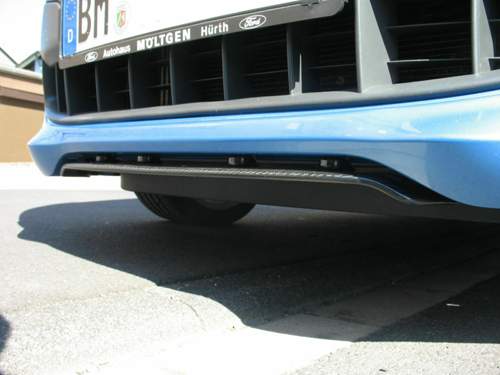

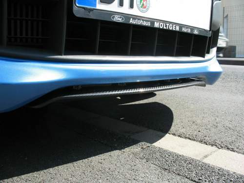

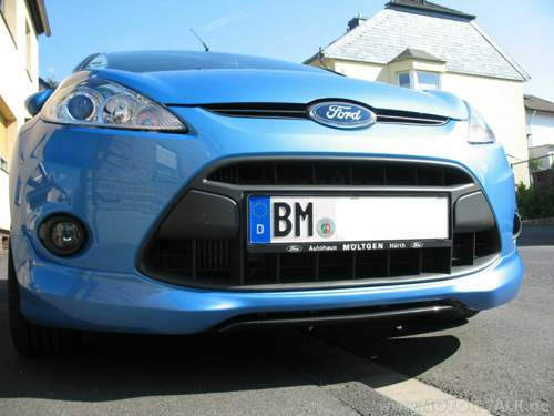

Am Wochenende montiert, ich finde sieht richtig klasse aus.
Viele Grüsse
PowerNagel
Img-9847
Img-9848
Img-9849
Dezent aber schick :-)
