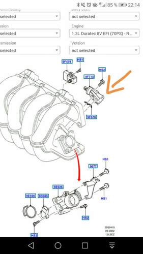

Hallo liebe Gemeinde,
da bei meinem Fiesta V (JH_, JD_)1.3 69PS, Baujahr 2005 häuftig im Leerlauf die Drehzahl stark schwankt, wollte ich den Leerlaufregler/Leerlaufregelventil austauschen.
Leider konnte ich das Ventil nicht finden. Ich dachte, es muss ja irgendwo eine Art Bypass von der Drosselklappe zur Ansaugkrücke geben, damit bei geschlossener Drosselklappe der Motor im Leerlauf Luft ziehen kann.
Das einzige was das Leerlaufregelventil sein könnte habe ist auf den Bildern im Ahnang rot eingekreist zu sehen. Was mich aber verunsichert ist, dass es weder einen Stecker hat (also keine Kabel) und der schwarze Schlauch geht irgendwo in den Motorinnenraum und NICHT an den Motorluftfilter, der ja in einem Kasten über dem Motorblock ist(im Bild nicht zu sehen da abgebaut)

Das ist der Unterdruckanschluß zum BKV 😉

Gibt ne tolle explosiosnzeichnung im Netz
http://www.catcar.info/.../?...
[Von Motor-Talk aus dem Thema 'Wo finde ich den Leerlaufregler beim Fiesta V 1.3?' überführt.]
Vielen Dank euch beiden für die Hilfe.
Habe dank der explosionszeichnung jeztt den Sitz des Leerlaufreglers gefunden, auch wenn die Zeichnung nicht 100% so ist wie bei meinem Fiesta (Drosselklappenpoti und Bautenzug sind getauscht).
Was ich nur nicht verstehe, woher zieht das Leerlaufregelventil seine Luft? Da kein Schlauch von da zum Luftfilter geht, kann es sich die Luft eigentlich nur aus der Umgebung, also ungefiltert holen?

Im Drosselklappengehäuse müßte eine Bypassbohrung sein, die führt die Zuluft zum LLRV.
Ok, danke dann werde ich mal genauer drauf achten wenn ich die Drosselklappe wieder ausbaue, ob ich diese Bohrung finde.
Habe mir jetzt ein neues LLRV bestellt und werde es am Wochenende einbauen.
An der Drosselklappe ist doch die Klappe selber und daneben eine Öffnung da zieht er sich die Luft her.

@vanguardboy schrieb am 16. September 2019 um 19:45:04 Uhr:
Das Leerlaufregelventil ist die Nummer 97F15. Ist hinten am Motor. Nicht an der Drosselklappe.
Ich hatte auch diese Probleme und hab erst den Poti an der Drosselklappe gewechselt. Völlig umsonst. Da dachte ich: hey, schies ich bei eBay, ist ja günstiger als in Werkstatt zu fahren. Ergebnis: erstmal Hände brechen und Werkzeug flexen um da die beiden 10er Schrauben zu lösen usw. Nach nicht mal einem Jahr kam der Fehler wieder. Das Teil war quasi ein billiges China Teil. Nie wieder!
Mein Fazit: ab zur Werkstatt, wechseln lassen, Ruhe haben und Garantie. Das hab ich nämlich auch gemacht.
