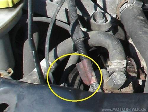

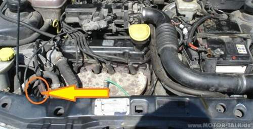

Wenn der Wagen keinen Zahnriemen hat, was hab ich dann davorne im Motor, in meinem 1,3L Endura-E 😁?! Siehe Bild 😁 😁 😁 Leider etwas versteckt
Zahnriemen
Bzw als Zoom:
Zahnriemen
Du weißt scho das das der Keilrippenrimen ist 🙄😁
Meine Freundin hat den gleichen Motor und aktuell 160 tkm drauf
So ist es.
Der Keilriemen treibt die Nebenaggregate an(Wasserpumpe, Lichtmaschine, Serverpumpe, Klimakompressor...).
Der Zahnriemen treibt die Nockenwelle(n) mit halber Kurbelwellendrehzahl an und stellt so die Steuerzeiten sicher! Reißt er oder überspringt er Zähne ist ein Motorschaden extremst wahrscheinlich. Der wird beim Zetec-Se alle 10 Jahre oder 120-150tkm gewechselt(was zuerst eintritt).Der Wechsel ist Werkstattarbeit.
Beim Endura-E ist eine wartungsfrei Steuerkette verbaut. Sie treibt die untenliegende Nockenwelle an...
