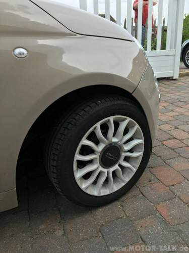

gestern Abend ist das Kugelgelenk für das rechte vordere Rad aus der Befestigung gerissen. Gottseidank beim Wenden auf der Einfahrt, 15 Minuten vorher waren mein Sohn und meine Frau mit dem Wagen auf der Autobahn unterwegs, nicht auszudenken war da hätte passieren können.
Das Fahrzeug ist nicht ganz 4 Jahre alt und steht immer in der Garage oder im Carport. Nach meinem Empfinden ist dies ein Konstruktions- oder Materialproblem.
Fragen:
- Ist dies bekannt oder kennt jemand ähnliche Fälle (siehe Fotos)?

Update: Die Werkstatt kann sich dies nicht erklären, kennt auch keinen vergleichbaren Fall. Wir haben keinen Bordstein gerissen o.ä., auf jeden Fall kündigt sich sowas normalerweise mit Geklapper / Gequietsche an, aber es war nichts vorab zu hören. Tüv hatten wir vor genau einem Jahr bekommen. Wie auch immer: Fiat / Werkstatt tauschen beide Seite, wir haben keine Kosten.
Dies finde ich wiederum sehr gut wie schnell sich darum gekümmert wurde und eine Lösung gefunden wurde.

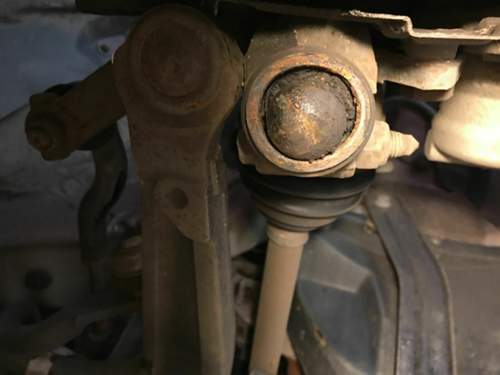

Anbei noch ein Foto dies sieht nach Rost aus ..... als wenn kein Fett im Gelenk war ?

So wie es auf den zweiten Bild aussieht ist es das Traggelenk was da gebrochen ist.
Das passierte bei den älteren Mercedes W124 und W201 auch des öfteren. Allerdings erst bei höheren Kilometerständen jenseits der 100000Km.

Mit dem Rost hast du Recht, ich hatte drüben im Panda-Forum ja mal gefragt, ob noch Fett in der Pfanne zu sehen ist.
Ich denke, da wurde die Manschette beschädigt, das Fett ausgewaschen und das Gelenk anschließend durch den Rost geschädigt.
Warum das Gelenk dabei allerdings keine Geräusche verursacht hat, weiß der Teufel, der ist ja bekanntlich ein Eichhörnchen.
Der TÜV kann so einen Schaden ein Jahr im Vorraus definitiv nicht vorher sehen, das kann sich schpn über Monate oder gar Wochen entwickeln.

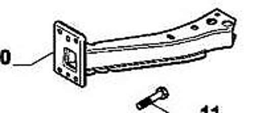

Ausgeschlagene Lager/Gelenke der Querlenker sind beim 500 durchaus ein Thema und nicht allzu selten.
Der Ausbau ist etwas aufwendiger als beim Panda, da beim 500 noch eine "Verstrebung" (Bild) mit entfernt werden muss, die am Rahmen hinter dem Stoßfänger(-verkleidung) befestigt ist und zur anderen Seite eine der Befestigungsschrauben des Lenkers verdeckt. 😉
Sofern man das ganze nur austauscht, ist´s an einem Tag erledigt. Ich konservier die Teile immer noch, weil "Rostallergie", da kann´s schon mal etwas länger dauern. 😉
Das Gelenk selber ist für meinen Geschmack etwas unterdimensioniert.
Geräusche gab es immer erst im fortgeschrittenen Zustand auf "Holperstrecke". Sonst war am Fahrverhalten, auf normaler Fahrbahn nichts zu merken.
Die Gelenke, die ich bisher gesehen habe, waren zwar ausgelutscht aber nicht gammelig (Manschette gerissen o.ä.?), wie auf dem Bild zu sehen. Fett war scheinbar ab Hersteller schon recht sparsam eingebracht.
Das daß Auto TÜV hat besagt nur, daß es lt. Prüfer zum Zeitpunkt der Untersuchung in ordnungsgemäßen Zustand ist/war. Ist also leider kein "Gütesiegel".
Und sobald Wasser, Staub, Salz etc an das Gelenk ran kann, ist dessen baldiges Ende in absehbarer Zeit zu erwarten.

Strebe-500
