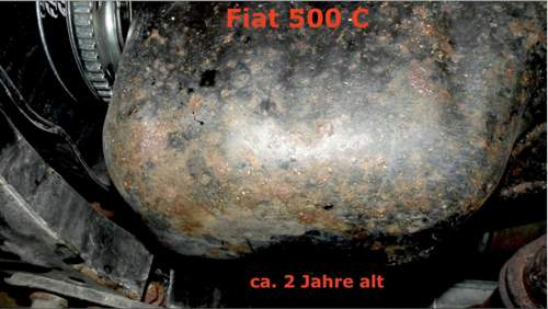

Vergleichsweise hab ich dir mal meinen Oldtimer aus 2013 testweise reingestellt ... hieraus ist erkennbar, hauptsächlich wird die hohe Laufleistung bewertet. (abgewertet !!!)
Ein paar Unteransichten von meinem Schönwetter-Cabrio packe ich gleich mal dazu:
p.s.:
Drahtbürste & Pinsel werden bei einem Neuwagen Fiat 500c bereits nach 2 Jahren fällig.
Bildschirmfoto-2018-08-08-um-20-06-43
Bildschirmfoto-2017-05-13-um-05-03-12
Bildschirmfoto-2017-05-13-um-05-12-35

Bitte schön. Gibt es an deinem auch irgendwelche Teile die noch nicht angerostet sind:D
Sieht echt nicht schön aus besonders die Ölwanne.Sowas kenn ich eigentlich nur vom Corsa C mit der Stahlblech-Ölwanne die waren aber alle bedeutend älter als deiner.

Der unbehandelte Unterboden der Fiat-Serienfahrzg. ist genau mein Anliegen ... laß dich nicht vom aufpolierten Decklack & den geölten Reifen blenden ... sondern schau dir den Wagen unbedingt von unten an.
Die Ölwanne aus dünnem Tiefziehblech ist sehr gefährdet, das Verschleißteil Auspuff ist da schneller getauscht.
Als Fazit bleiben da immer noch die enorme Laufleistung ... da sind sämtl. bewegten Teile in Mitleidenschaft gezogen.
