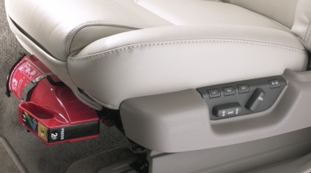

Ich habe mir bei Lidl gerade einen 1kg Pulver-Feuerlöscher bestellt. Ich bin mir aber noch nicht im Klaren, wo und wie das Ding am besten zu montieren wäre. Habe einen V70 aus dem Jahre 2006.
Ich vermute, dass die Montage im Passagierbereich am Besten wäre, um schnellen Zugriff zu haben und die großen Flächen im Kofferraum nicht zu blockieren. Hat da schon Jemand Erfahrungen und Tipps? Gerne auch mit Foto oder kurzer Anleitung für einen Volvo-Neuling.

Feuerlöscher des S40/V40: hier!
Gruss,
Esker
ab MJ2007 passen m.W.n. die Volvo-Löscher auch beim XC90 nicht mehr vorne unter den Beifahrersitz.
Ich habe die Löscher im V70 auf den Radkasten im Kofferraum geschraubt und bei den XC90 hinten rechts hinter den Radkasten an die Kofferraumwand - jeweils einfach mit dicken Blechschrauben ins Plastik. Wenn man die wieder rausdreht, sieht man auf Grund des Teppichs keine Löcher.

danke für die hilfreiche Auskunft. Da ich den V70 MJ2006 fahre, werde ich mal schauen, ob der Feuerlöscher unter den Vordersitz passt. Ansonsten werde ich Deinem Beispiel folgen und ihn im Kofferraum anspaxen.

hier mein Beitrag mit Bild (im XC90 5-Sitzer) im Mega-Thread zum Thema Feuerlöscher.

Nur ist (leider!) zumindest bei meinen XC90 die Montage vor dem Beifahrersitz nur mit so extremer Einschränkung der Nutzung des Beifahrerplatzes verbunden, dass ich mich entsprechend für den Kofferraum entschieden habe.
Wunschplatz war auch bei mir der Fussraum.
Übrigens ist die Theorie hier gut und schön. Am Einfachsten ist es jedoch sich einen 2 kg Löscher zu holen und zu testen wo und wie er am Besten platziert werden kann. Ein ordentliches Fachgeschäft lässt die dem bestimmt auch mal testweise reinhalten.
Keine Angst davor, mal ein Loch zur Befestigung zu bohren!

habe im Laderaum auf der Kotflügelausbuchtung - hinten rechts - vor dem Fach für den Verbandkasten einen 2Kg Pulverlöscher angeschraubt.
Ein Gloria mit zwei Schnellverschlußhaltebändern. Somit auch rappelsicher und rüttelfest.
