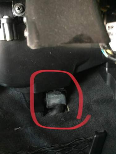

Ich glaub mich hat es wieder erwischt.
Bin heute etwa 600km auf der Autbahn gefahren und lies die Klimaanlage die ganze Zeit durch gelaufen. Ich hab sie das erste mal wieder länger in Betrieb gehabt.
Nach längerer Zeit fing die Klimaanlage an Geräusche zu mache (als würde man Wasser laufen hören/gurgeln). Habe die Klimaanlage dann mal auf max. Leistung gedreht, dabei kamen leichte Tröpfchen aus den Lüftungsschlitzen geblasen. Zu Hause in der Garage schaute ich die Bodenräume an und bei Beifahrerbodenraum vorne und Fahrerraum vorne war es feucht (Stelle auf dem Foto markiert). Bei uns hat es die ganze Woche nicht geregnet daher gehe ich davon aus, dass es Kondenswasser oder Flüssigkeit von der Klima ist.
Hat jemand eine Idee, langsam denk ich echt daran den Wagen zu verkaufen. Ich wäre Euch echt dankbar!
Details zum Auto sind ggf noch hilfreich: e61, N52 Motor, 188000km runter

Aber der Wasserkasten mit dem Pollenfilter steht nicht unter Wasser?
Wonach riecht/schmeckt das Wasser?
Glysantin? Regenwasser?
Nein der Kasten mit dem Pollenfilter ist trocken hab ich gestern als erstes geprüft. Richt neutral nach wasser auch nicht abgestanden oder so. Kann es sein dass die Klima irgendwie nicht mer dicht ist und dann reinsifft? Wenn die Klima läuft macht sie komische Geräusche als würde irgendwo Wasser laufen.

Ich schätze das es Kondenswasser ist. Denn genau in den Bereichen sind die Schläuche, die das Kondenswasser nach unten unter das Fahrzeug führen.

Außerdem hast Du einen Denkfehler, es befindet sich schon in der Klimakiste, nur wenn die Klima läuft, wird es in den Innenraum gedrückt.
Kondenswasser schließe ich aus, soviel würde sich nie ansammeln.
Ich tippe auf Regenwasser oder Wasser von der Schneeschmelze.

@witjka1 schrieb am 22. April 2018 um 10:47:52 Uhr:
genau so war es bei einem Arbeitskollegen auch, also mal auf der Beifahrerseite die Verkleidung der Konsole abmachen, und den Ablaufschlauch der Klima checken.

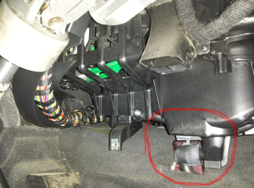

Hab mal das Handschufach rausgenommen und die Abdeckung dazu. Dahinter hat es einen Schlauch (Bild) da drückts Wasser raus. Meine Frage was ist das und muss dort Wasser drin sein?

Wo genau sind die Ausgänge der Abläufe unter dem Fahrzeug?
Wahrscheinlich ist die Öffnung für das Kondenswasser aus dem Verdampfer verstopft oder die Leitung ist undicht. Lass mal die Klimaanlage im Stand 10 bis 15 min unter laufendem Motor laufen und schau mal unter dem Fahrzeug ob Kondenswasser am Boden tropft. Wenn nicht ist die Öffnung zu.
Unter dem Fahrzeug hab ich kein Wasser gesehen. Habs zwei mal geprüft. Ich vermute mal der Ablauf zu ist. Ich Frag mich nur wo der Ausgang der Abläufe genau ist. Würd ihn gerne prüfen.
