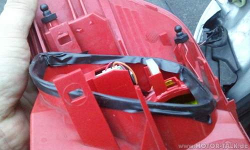

Zum tausenden mal es sind die DICHTUNGEN zwischen Rückleuchte und Lampenträger.
Aber das schnallt Audi einfach nich.
Also legt dort Dichtungsband ein und schmeißt die originalen weg.
Und danach ,ihr werdet sehen nie wieder feuchte bis richtig nasse Rückleuchten.

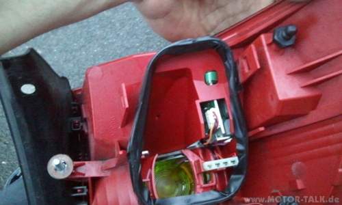

Das bekommst Du im Zubehörhandel ! Das ist ganz normales Isolierband aus Gummi ! Hast Du sicher auch schonmal in der Hand gehabt.
Wenn es warm ist kann man es schon ziehen ! Wird einfach nur 2 runden auf die Dichtfläche am Rücklicht gelegt und den Lampenträger wirder fest aufklippsen.
Darauf achten das alle Halteklippse einrasten FERTIG ! keine 2 min arbeit !
VORHER das Rücklicht schön austrocknen lassen am besten überm Heizkörper oder wie ich 10 min mit Fön da stehen ! lach
Gruß Senti

So...hier mal die Fotos wie versprochen, hoffe ihr werdet schlau draus was und wie es gemeint ist !!
Das Isoband ist Handelsüblich und gibts in rot, gelb, grün und schwarz sogar im RestpostenMarkt.
Isoband
Aufgelegt
Aufgelegt1
Danke !! und seitdem keine Probleme mehr ? absolut dicht ?
Grüss
V.R.
