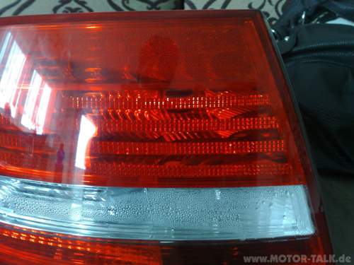

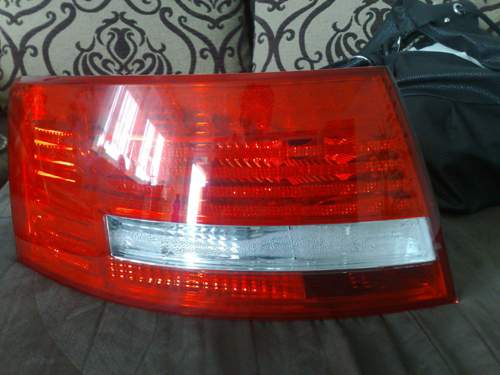

Hab einen Limo und meine Rückleuchten sind auch beschlagen nur die Feuchtigkeit bekomme ich nicht raus. Da es zwischen der Doppelverglasung Feuchtigkeit drin ist siehe Fotos.
Frage habe ich die Möglichkeit die zu reklamieren da die nicht einmal 2 jahre alt sind?😕
Habe aber keine Rechnungen davon.
Nur das Herstellungsdatum den Rückleuchten ist als Aufkleber da drauf.

lange genug mit dem heißluftfön reinblasen, dann geht das normalerweiße weg.
