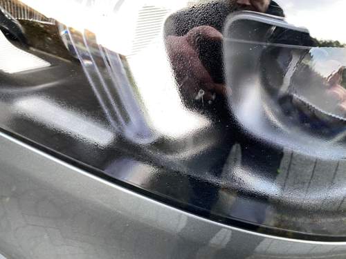

Hallo, fahre einen 350d Bj 07/20.
Bin vollends zufrieden mit dem Auto, auch sämtliche Qualitätsprobleme die hier geschildert worden: Nicht vorhanden. Bis jetzt!
Letzte Woche Waschstrasse, 2 tage später viel mir feuchtigkeit im scheinwerfer fahrerseite auf, nicht nur beschlagen sondern nass. Rückfrage veim händler, kann normal sein, da scheinwerfer "offen" bzw. belüftet. Problem allerdings nur einseitig. Und über die letzten Tage unverändert. Heute das ganze per Fön trockengelegt. Jemand ähnliche Probleme und Lösungen dazu?
Waschstrasse ist übrigens stets die gleiche und gefühlt schon 20x benutzt, war immer alles ok.

Ich hatte von Anfang an Feuchtigkeit in den vorderen Scheinwerfern. Hatte das nie. Werkstatt stellt sich quer. Schaue mal im ebaykleinanzeigen , werden extrem viele w167 Scheinwerfer verkauft. Wo die wohl alle her kommen?
Ich hatte auch feuchtigkeit in den Scheinwerfern.
Von Mercedes Seite hieß es "alles Normal, das gehört so. BlaBlaBla"
Nach dem ich energisch wiedersprochen habe, haben Sie mir laut irgend einer Arbeitsanweisung Trocknungskissen in die Scheinwerfer montiert. Seit dem ist Ruhe. Die frage ist wie lange😕

Auch das war bei mir genau so, bei mir wurde der Scheinwerfer nur bei der Fahrzeugreinigung nass.
Das hatte ich bisher bei keinem anderen Fahrzeug. Ich wasche mein Fahrzeug immer von Hand.

Moin,
diese Kissen wurden innerhalb der Neuwagengarantie reingebaut.
Bringen aber nichts, ist z.B. beim Waschen immer noch!
Nicht mehr ganz so doll, aber immer noch beschlagen.
Habe heute auch welche bekommen. MB100 hat diese nicht übernommen. Muss selbst zahlen.
Das passiert leider immer wieder. Ich erhielt im 2024 auch neue Scheinwerfer, auch die beschlagen wieder, genau so wie bei dir im Bild.. Insbesondere nach der Fahrzeugwäsche wenn vom Motorraum wärme kommt während es draussen "kalt" ist.
