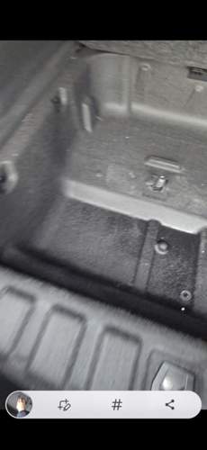

ein paar Tagen ist mir ein muffiger Geruch im Kofferraum aufgefallen. Hab die Kofferraumabdeckung angehoben, und darunter war alles feucht. Hab alle Sachen herausgenommen und die Filzwanne mit einem Fön getrocknet. Ich dachte zuerst, mir wäre eine Flasche Reiniger ausgelaufen -aber heute war es wieder feucht.
Läuft unterhalb der Filzwanne irgendetwas, was lecken kann?

Spielt alles sowieso keine Rolle; es handelt sich um einen Fabrikationsfehler welcher unter Garantiebestimmungen fällt. Die Stelle wird nachgeschweisst oder nachgenietet, lackiert und ordentlich versiegelt. Führt man die Arbeit fachgerecht durch, wird dort nichts rosten.
Mangelhafte Schweiss- oder Nietpunkte können durchaus vorkommen, auch wenn das Modell seit 5 Jahren auf dem Markt ist. Diese werden durch einen Roboter gesetzt, dass dort mal was schief läuft, kommt öfters vor.

Ja, solche Fehler können auf jeden Fall passieren. Bei tausenden von Schweißpunkten kann schon mal eine Schweißstelle fehlerhaft sein. Das wird jetzt einfach korrigiert und abgedichtet. Ich würde an deiner Stelle in Zukunft weiter kontrollieren. Da wo ein Fehler auftritt könnte auch ein zweiter passieren.

Sooo, Auto ist für ne Woche in der Werkstatt. Heute hat es geschüttet, und die Mulde ist komplett nass. Ich berichte.

Du hattest in einem vorherigen Beitrag geschrieben „Fahrzeug geht am 15.03. in die Werkstatt“. Also wurde bisher noch nichts gemacht und die Werkstatt konnte jetzt den Fehler bei ihnen auf dem Hof jetzt „reproduzieren“, nachdem Du ihn gebracht hast?
Hi, am 15.3. hat es hier in Düsseldorf geschüttet aus allen Kübeln. Somit habe ich den Wagen mit nassem Kofferraum bei Mercedes abgegeben und bin jetzt im Urlaub auf nem Kreuzfahrtschiff. In einer Woche hole ich ihn ab und schau, was die sagen werden.
Das wird nicht an der Niete liegen. Bestimmt irgendein Ablaufschlauch oder Klappe nicht richtig montiert
Moin zusammen, hole den Wagen am Sonntag (Tresor) wieder ab. Bericht der Werkstatt:
"Den Wassereintritt haben wir eindeutig lokalisieren können (1x Kabeldurchführung war nicht vollständig verrastet) und auch beseitigt bzw. abgedichtet. Den Bereich haben wir selbstverständlich vollständig gereinigt und auch die Abdämpfung bzw. Auskleidung erneuert. "
