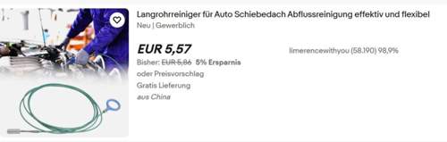

Panodach öffnen, also komplett auffahren, Wasser in den Wasserfang gießen (Beifahrerseite) und gucken wie es abläuft oder ob es direkt steht. Wann wurde das zuletzt Service gemacht?
Wenn es dann nicht abläuft gibt es bei ebay und co einen langen Draht mit Bürste unten dran zum reinigen !
Solltest Du beide Seiten dann regelmäßig machen.
siehe Bild
Schiebedach
