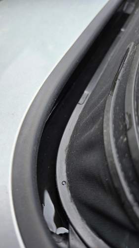

Ich habe bereits versucht, der Sache auf den Grund zu gehen. Dabei ist mir aufgefallen, dass der Ablauf vorn links (Fahrerseite) eventuell verstopft ist. Wenn ich bei geöffneter Dachverglasung vorne rechts (also auf der Beifahrerseite) Wasser in den Ablauf gebe, läuft dieses nicht – wie erwartet – unten am Fahrzeug aus. Stattdessen scheint es zu versickern oder sich zu stauen. Ein Durchfluss ist nicht zu erkennen.

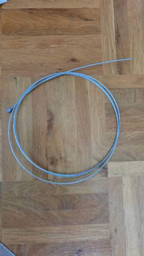

Zur Reinigung habe ich einen Fahrrad-Bremszug mit offenem Ende verwendet, um die Ablaufschläuche vorsichtig freizulegen. Interessanterweise komme ich damit auf der Fahrerseite rund 112 cm tief in den Schlauch hinein, auf der Beifahrerseite sogar 113 cm – also vermutlich bis zum Wasserkastenbereich (?). Dennoch stoße ich bei beiden Seiten auf einen gewissen Widerstand und bin mir nicht sicher, ob das normal ist oder auf eine hartnäckige Verstopfung hindeutet. Könnte sich dort vielleicht ein Knick, ein Übergang oder ein festgesetzter Schmutzpfropfen befinden?

Panoramadach Passat B8 Fahrerseite vorne
Bremzug Fahrrad zum Reinigen der Abläufe

Sind die Anti-Insekten Stopfen an den Enden der Abläufe mal entfernt worden? Wenn nicht, bitte an allen 4 Abläufen durchführen bzw. kontrollieren. Limousine hätte nur 2 Abläufe.
