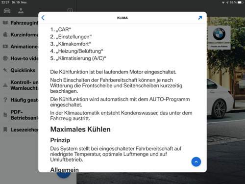

Also so intensiv habe ich nicht drauf geachtet, aber ich glaube schon dass meiner nach 1 Tag wieder komplett trocken ist..... O_o Einzig die Scheiben beschlagen mir oft, wenn ich den Wagen nach kurzer Standzeit wieder anmache...
@Sepp Wurschti schrieb am 19. November 2019 um 22:24:37 Uhr:
Wenn die Scheiben dann wieder schnell frei werden, ist das laut BA ganz normal. Sehe Bild anbei.
Jukka

Jupp, das ist so und ist auch nicht wirklich dramatisch... Allerdings habe ich das das erste Mal so krass in einem Auto...
