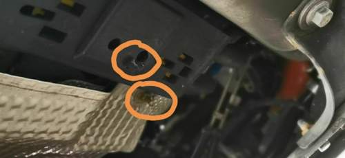

Mein kleiner Dicker RRE MY15 TD4, 85.000km, verliert Kühlflüssigkeit.
Das Foto zeigt die Fahrzeugunterseite und Position, wo die Flüssigkeit "den Dicken verlässt". Hab heute einen halben Liter Flüssigkeit aufgefüllt, da das Minimum Level unterschritten war und ich über den Boardcomputer darüber informiert wurde.
Ein Werkstatt Besuch steht wohl an, wollte aber vorab die allwissenden JLR Fahrer hier um einen kurzen Hinweis fragen, an welcher Stelle das Problem liegen könnte. Ich weiß, es passiert hinter der Abdeckung, aber mglw. gibt es einen Tipp, damit ich für den Werkstattbesuch vorbereitet bin.

Tippe aber trotz dem vierten Schoppen auf Kondenswasser der Klima..... unserer pieselt da auch ab und an recht ordentlich.
Bei uns definitiv Wasser.....trocknet bisher immer fleckenlos ab.

Tritt denn bei Euch auch so viel Kondensat aus?
Die Pfütze neben dem gelben Becher, auf dem Karton, im zuletzt eingestellten Bild, gehört ja auch dazu. 🙄
Bei hoher Luftfeuchtigkeit entstehen bis zu 2l/Stunde.
Oookay 😰 … danke tplus … dann muss es möglicherweise an der hohen Luftfeuchtigkeit liegen.
"So viel schwitzt doch kein Mensch …" 😁
Allerdings steht mein Dicker seit gestern Abend und tropft immer noch etwas.
Schon gekostet? Kühlflüssigkeit schmeckt süßlich, das kommt vom Glykol.
Wenn du bei Herbstwetter mit Stiefeln feuchten Boden ins Auto trägst, muss die Klima das wieder rausschaufeln. Das hat mit Schwitzen der Insassen recht wenig zu tun.

Jetzt kommt was durcheinander.
Motor hat vorne für Kühlwasser einen Kühler. Das Ding im Inneren erwärmt durch das warme Kühlwasser die Luft und heißt Wärmetauscher. Früher nannte man diesen auch gerne mal Heizungskühler, weil er im Grunde genommen aussieht wie eine Miniaturausgabe des Kühlers im Bug des Fahrzeugs. Wenn der Wärmetauscher leckt, hast du erstens sofort beschlagene Scheiben, wenn du die Heizung anmachst, zweitens einen Nassen Teppich im Innenraum und meistens auch einen süßlichen Geruch.
Die Klimaanlage hingegen hat im Fahrzeuginneren einen Verdampfer. Der sieht zwar auch aus wie ein Kühler und sitzt auch im Gebläsekasten, wenn die Luft allerdings hindurchströmt, wird die Luft abgekühlt und ihr gleichzeitig Feuchtigkeit entzogen. Diese entzogene Feuchtigkeit findet sich dann in kleinen Pfützen unter dem Auto wieder. Dann hast du vor dem Fahrzeugkühler noch den Kondensator. Sieht auch wie ein Kühler, nur flacher. Im Grunde funktioniert das System wie der heimische Kühlschrank.
Man sieht, der Kühlkreislauf und die Klimaanlage sind getrennte Kreisläufe mit unterschiedlichen Medien und haben nichts miteinander zu tun, es sei denn man zählt die Heizung dazu.
