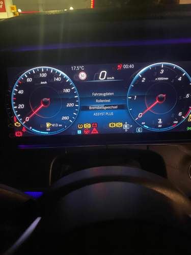

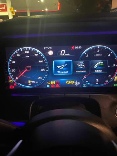

Feststellbremse zurückstellen MOPF?
Mercedes E-Klasse W213
Hallo @ alle.
Habe meinen S 213 Mopf Taxi seit einer Woche und möchte auch gleich ATE Ceramic Klötze einbauen.
Die Stellmotoren lassen sich nicht mehr wie bisher beim Vormopf übers Lenkadmenü ansteuern.
Auch meine freie Werkstatt kommt nicht weiter.
In deren Stardiagnose ist mein Auto noch nicht drin. Hat jemand ne Ahnung welche Tastenkombination aktuell gilt ?
Ich hätte es doch gern selber gemacht.
Dank im Voraus

@Streich8 schrieb am 4. September 2020 um 21:34:47 Uhr:
@taxihamburg schrieb am 4. September 2020 um 14:27:40 Uhr:
An alle Heimwerker, ich habs :

Wo finde ich die Hauptmenütaste(2) ? Welche Taste ist das?
Sehr schön! Da kann man mal wieder sehen,das man mit Beharrlichkeit und Zielstrebigkeit am Ende doch erfolgreich ist. Typisch deutsch. Das finde ich so klasse!
Ja genau,aber ohne WIS wird es halt schwierig, genau daher ist der Ausdruck, also das was der Mechaniker auch hat. Ist aber auch nicht offiziell
für die Allgemeinheit bestimmt. Aber halt so in der BA auch nicht zufinden, soll man ja auch machen lassen.
@superman_35 schrieb am 4. September 2020 um 21:06:53 Uhr:
Hauptmenü Taste = Home Taste auf dem linken Tastenfeld.
