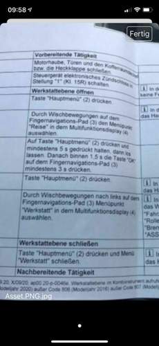

Hallo @ alle.
Habe meinen S 213 Mopf Taxi seit einer Woche und möchte auch gleich ATE Ceramic Klötze einbauen.
Die Stellmotoren lassen sich nicht mehr wie bisher beim Vormopf übers Lenkadmenü ansteuern.
Auch meine freie Werkstatt kommt nicht weiter.
In deren Stardiagnose ist mein Auto noch nicht drin. Hat jemand ne Ahnung welche Tastenkombination aktuell gilt ?
Ich hätte es doch gern selber gemacht.
Dank im Voraus
.jpg

An alle Heimwerker, ich habs :

Sehr hilfreich diese Tastenkombination.

Hallo
nun habe ich es auch geschafft, oh Wunder, aber etwas anders.
Erst mal die Zündung auf 1.
Dann auf Tages- und Gesamtkilometer stellen ( mit der WischiWaschi Taste)
Die linke Taste mit dem Zurückpfeil ein paar Sekunden drücken und dann zusätzlich!!! auf WischiWaschi drücken.
Es kam das Werkstattmenü und ich durfte Bremsbelag wechseln auswählen, was ich hocherfreut dann auch tat.
Wieder kein Erfolg, es kam die Meldung, Vorbereitungen nicht erfüllt, welche blieben das Geheimnis.
Was tun?
Bin tief in mich gegangen und kam auf die Idee, dass vielleicht vorher die Parkbremse gelöst werden muss. Also noch mal und den Hebel der Parkbremse nach vorn gezogen, geht nicht zum Lösen, kam die Meldung, erst auf Zündung 2 stellen.
Also auf Zündung 2 und die Bremse raus.
Dann wieder von vorn, siehe oben, und es klappte.
Aber wie wieder raus?
Ein paar mal auf den linken Knopf mit dem Rückwärtspfeil gedrückt, immer noch das Werkstattsymbol, einfach die Zündung auf 0 gestellt und dann ausgestiegen, Klappezu und abgeschlossen.
könntest vielleicht nochmal eine deutlichere Anleitung reinstellen!
Gruß Michael
@taxihamburg schrieb am 4. September 2020 um 14:27:40 Uhr:
Die Anleitung ist auf dem Foto leider schlecht zu erkennen,vielleicht könntest Du es nochmal besser fotografieren Gruß Michael (Taxi Wilhelmsburg)
Habe ich leider nicht mehr.

Da kann man doch reinzoomen…!?
