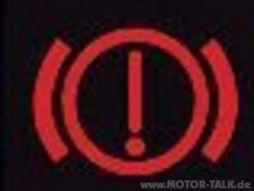

Bist Du Dir sicher das es nicht an den vorderen Bremsen liegt??
Welche Anzeige hast du im FSI ??
Diese hier?? (siehe Bild)
Wann wurde vorne gewechselt???
Edit: Dazu muss eine Fehlfunktion hinten natürlich ausgeschlossen sein...wie jonnyrobert schon schreibt. Hätte da noch eine Idee.
Gruss Senti
Handbremse
die Warnlampe leuchtet gelb auf,ohne Ausrufezeichnen.Im Display steht Belagwechsel.
Es gibt manchmal noch einen Text nachdem Starten im Display.
"Parkbremse in Diagnose"
Die Beläge hinten waren auch abgenutzt,vorne hatte ich letztes Jahr gemacht.
Die schaue ich mir heute aber auch noch einmal an,die aussen sehen noch gut aus.
Die äusseren Belege sehen immer besser aus, als die inneren.
Ich hatte z. B. Aussen noch ca. 6mm, die inneren hatten nur noch 2mm.

Die Bremsbelagsdicke wird bei 4F nicht angegeben. Die Option kenne ich nur beim A8.
Wenn im FIS eine Fehlermeldung erscheint, so gibt es auch immer einen Fehlereintrag im Steuergerät.
Poste doch bitte mal einen Scan von deinem EPB-Steuergerät.
Wenn dein Tester das nicht hergibt, dann bitte jemanden suchen, der VCDS hat.

ist alles wieder o.k.
Es waren die vorderen Bremsbeläge,die aussen hatten noch ca.9mm
die inneren waren runter.
Hatten grade mal 20000 km runter.
War nur zufall das die hinteren auch runter waren.
Ich danke euch für eure Hilfe,und wünsche euch frohe Feiertage
