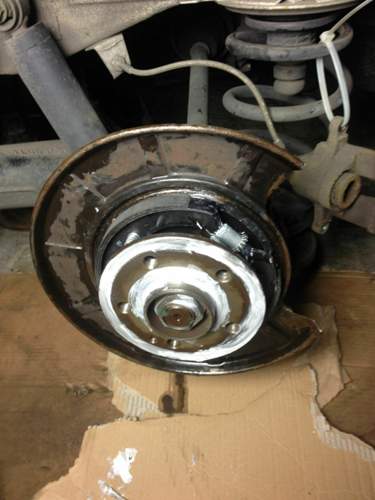

Vor ca einem halben Jahr wurde die Feststellbremse von einer Mercedeswerkstatt eingestellt und die HU gemacht, aber vor ein paar Tagen konnte ich das Pedal plötzlich ohne Gegendruck komplett durchtreten.
Ich vermute daher, das ich im Gelände hängen geblieben bin und mir dadurch das Seil, das Gestänge oder ähnliches ausgehängt oder abgebrochen habe. Habe keine Hebebühne, aber da mein Vito ja ein 4x4 ist, ist er ja höher, als ein normaler Vito und ich könnte mich ja mal drunter legen. Wo verläuft denn das Seil und/oder das Gestänge? Kann man da von unten überhaupt was sehen?

Gerade eben hat mich die Mercedes-Werkstatt angerufen.
Komplett mit Lohn und ET und Leihwagen ca 420,- €.
Das Angebot werde ich annehmen.

So, habe den Vito repariert abgeholt. Der Ausgleichmechanismus vorm rechten Hinterrad und auch beide hintere Bremsscheiben mussten noch ersetzt werden. Gekostet hat es komplett mit Steuer und Mietwagen für 2 Tage 680,72 €. Das wäre bei Toyota, was ich davor gefahren bin, kaum billiger gewesen.
