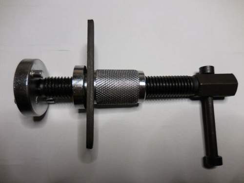

@taker1111 im Uhrzeigersinn drehen und gleichzeitig reindrücken?
@polobuddy habe ich gemacht sieht alles ganz normal aus darum verzweifel ich ja grade da ich es einfach nicht verstehen kann

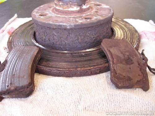

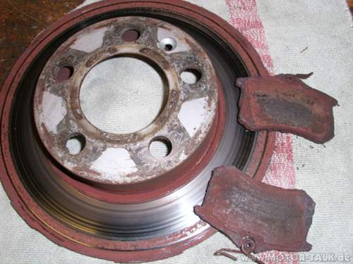

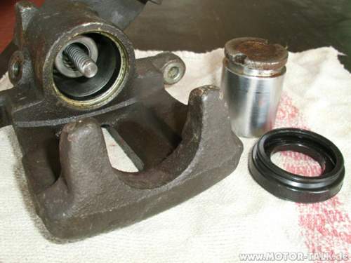

Ist einiges an Teilen in so einem Bremszylinder drin... Zerleg so etwas gerne, und Bastel das wieder zusammen. Paar Fotos vom inneren...(nicht nachmachen)

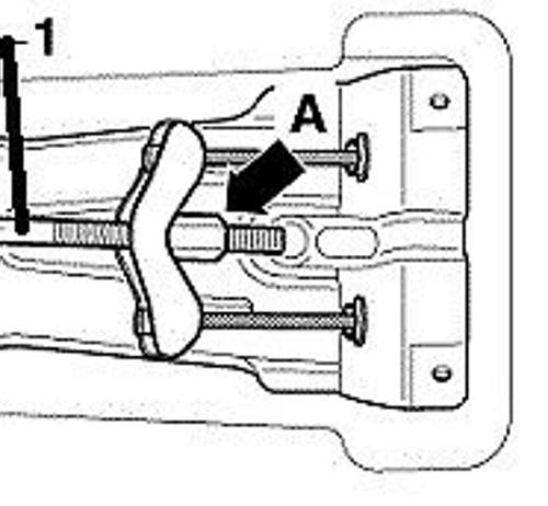

Bei Ersatz der Bremssättel und Bremsscheiben ist auf jeden Fall eine Neueinstellung der Handbremse erforderlich:
- Die Fußbremse muss funktionsfähig und entlüftet sein.
- Fußbremse dreimal kräftig betätigen.
- Handbremshebel in Ruhestellung.
- Verlängerung der Mittelkonsole ausbauen
- Nachstellmutter (A) soweit anziehen, bis sich die Hebel an den Bremssätteln vom Anschlag abheben.
- die Nachstellmutter (A) muss über das Ende der Zugstange (1) geschraubt sein.
- bei gelöster Handbremse müssen die Abstände zwischen Hebel und Anschlag am Bremssattel links und rechts zusammen mindestens 1 mm, maximal 4 mm betragen, an einer Bremse jedoch maximal 3 mm.
- Handbremse fest anziehen und anschließend wieder lösen.
- Prüfen, ob beide Räder frei durchdrehen.
- Verlängerung der Mittelkonsole einbauen.
Nach der Neueinstellung ist durch die automatische Nachstellung der Hinterradbremse ein Nachstellen der Handbremse nicht mehr erforderlich.

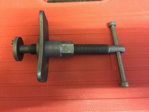

Mit dem richtigen Rückstellwerkzeug geht es gar nicht anders. Da wird der Kolben gedreht (beim Einbauen rechtsherum) und durch das Gewinde erfolgt beim Drehen gleichzeitig der Vortrieb. Da braucht gar nicht gedrückt zu werden.
Ruecksteller
Fast das selbe hab ich auch nur glaub ich hab ich den Fehler gemacht da nen 22 ringschlüssel drauf zu stecken und drehen drücken abwechselnd gemacht zu haben.
Rechtsdrehend ist beidseitig im Uhrzeigersinn ich frag lieber nochmal bevor ich mir die nächsten 2 Sattel zerschieße.
Mit freundlichen Grüßen
Gedreht wird der Kolben per Mitnehmer am Ende der Gewindestange mit dem darin sitzenden Knebel.
Der Sechskant dient beim rechtsherum Eindrehen des Knebels allenfalls zum Gegenhalten.
Erst nachdem der Kolben ganz zurückgedrückt ist, wird das Teil mit dem Sechskant ebenfalls rechtsherum gedreht, weil man sonst das Werkzeug gar nicht spannungsfrei vom Bremssattel lösen könnte.
