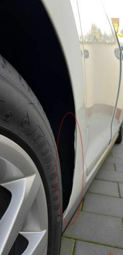

ich hätte gern mal ein paar Meinungen, Beurteilungen, zur Maßhaltigkeit der Anbauteile bei einem neuen Golf VII Highline.
Hier im speziellen geht es mir um folgende Frage: ist dieser Überstand, diese Ungenauigkeit so hinzunehmen und sollte ich deswegen mit dem Autohaus in Diskussion treten?

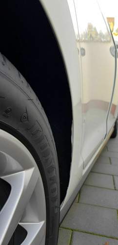

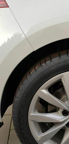

Wie auf den Fotos zu sehen steht die Heckschürze deutlich über die hintere Seitenwand und im Radhaus scheint die Verkleidung, bzw. die Versiegelung auch nicht sauber verarbeitet zu sein.
Auf der linken Fahrzeugseite sieht das alles passend und unauffällig aus.
Vor der Bestellung bin ich 4 verschiedene Golf-Modelle zur Probe gefahren und habe mir diese auch recht genau angesehen da ich bislang keine Erfahrung in Bezug auf VW-Neuwagen hatte, bei keinem ist mir derartiges aufgefallen!
Wie bereits eingangs beschrieben bin ich etwas unsicher ob ich das Ganze beim Autohaus ansprechen soll oder ob damit zu leben ist weil "Stand der Technik"?

Bild 1 und 2 sollte man ansprechen. 3 sehe ich nichts.

Hab es mal markiert.

Das ist auf keinen Fall stand der Technik!! Schaut eher so aus als ob beim Transport was passiert wäre was dann stümperhaft ausgebessert wurde....
Bei meinem Highline gibt es so etwas nicht. Das ist nicht ok.
Ich würde Dir empfehlen zu Deinem Autohaus zu gehen und es dort anzusprechen und zu zeigen.
Wie schon geschrieben wurde: das ist nicht Stand der Technik.

Weise das AH auf den Fehler hin. Klar stellen das eine solche Ungenauigkeit nicht hinzunehmen ist.
Die Lösung des Problems solltest du dem VW Händler überlassen.

Zum Freundlichen und Nacharbeiten lassen, sollte kein Problem sein.
Also Bild 3 würde ich nichts machen (lassen). Wird nicht besser das Auto. Etwas mehr Dichtmasse, na und?
Muss Du aber selber wissen.. Stoßfänger ist klar.

Ich bin auch der Meinung, keine Vorgaben machen. Auch bezüglich Bild 3. Das Autohaus weiß sehr genau, wie sich das gehört.
Aber ganz deutlich machen, das es so nicht in Ordnung ist und das da nachgebessert werden muss!
