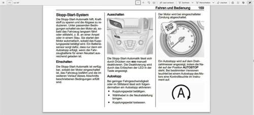

Hallo und Danke.
Gut was nicht ist , ist eben nicht. Das Auto soll mich von A nach B bringen , vorwärts und rückwärts fahren und sicher fahren.Aber schön wäre es schon obwohl so was mehr oder weniger ne Spielerei ist.. Die Kollisionswarnung ging gestern das erste mal weil ich zügig angefahren bin und der Vordermann bremsen mußte. Ich "versuche" nach StVO zu fahren. Denn Fotos kosten nur unnötig Geld. Und der Verbrauch soll ja auch in Grenzen liegen. Denn z Zeit Stadtverbrauch 9.2 Liter reichen.Wegen der Start Stopp Funktion muß ich nachsehen.
MfG Alfred
Start Stopp
Eco
Hast du einen Schalter in der Mittelkonsole?
siehe hier ab Seite 167:
http://www.opel-niedersachsen.de/.../Insigina-A-01-2015-MY15_5.pdf
Ja habe ich und der leuchtet wenn ich starte Grün !!
Eine oder zwei Seiten weiter ist auch beschrieben, was alles für Bedingungen erfüllt sein müssen damit S/S anspringt.
Zu deiner anderen Frage, ein Teil der Funktionen sind Softwareseitig Verfügbar und können programmiert werden (teilweise von Opel - meistens jedoch nicht).
Setzt eine Funktion vorraus das ein bestimmtes Steuergerät vorhanden sein muss, dann ist es so und kann ohne dem Steuergerät nicht programmiert werden.
