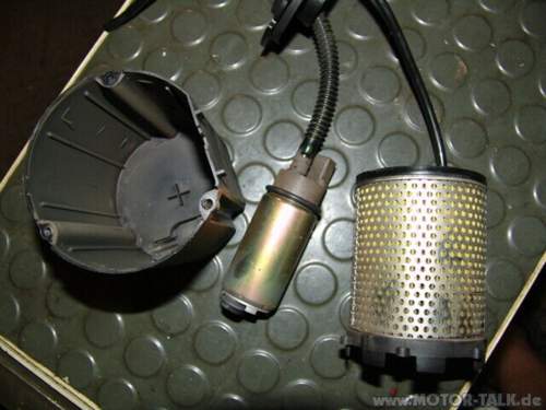

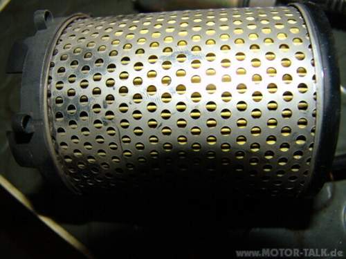

nicht nur Ahnungslose fallen darauf hinein, die Horrornachricht über verdrecktes Autogas stammt ja auch vom "Verband". Und dazu gibt es viele zustimmende Beiträge hier und in den anderen Gasforen.
Von welchem Verband?
Autogasfilter Icom
Laufleistung 114 Th Kilometer
Wechsel Regulär bei 100 Th Kilometer
Dsc03541
Dsc03540
Dsc03542
