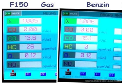

Ein Abgastest gäbe Aufschluss, sollte der Umrüstbetrieb auch in Gegenwart des Kunden machen können.
War schlecht gemacht von frontal21. Wenn ein Abgastest Aussagen treffen soll, dann immer im Vergleich Gas/Benzin. Vorausgesetzt der Wagen ist gut abgestimmt:
* Bei Gas wird der Kat früher aktiv, da die HC Abgase besser verarbeitet werden können (keine Aromaten, die sind stabil)
* durch die homogene Gemischbildung (Gas/Luft Mischung) geht NOx und CO ab Verbrennung runter, da es weniger Zonen benzinreichen und Luftreichen Gemisches gibt wie bei der Verbrennung eines Aerosols (Benzintröpfchen). Bei zu viel lokalem HC entsteht CO, in O2-reichen NOx.
NOx wird bei der AU übrigens NICHT erfasst, die messen nur Lambda und CO. Für NOx brauchst du einen richtigen Prüfstand.
Dies ist soweit richtig.
Eine Labormessung wird wohl keine Werkstatt durchführen.
Ich sprach von Anhaltspunkten ( Aufschlüssen) für's eigene Interesse/ Kotrolle.
F-150-abgast.
Das ist was ich meinte:
Nach jeder Umrüstung bei der Eintragungsabnahme mind. eine AU auf jedem Kraftstoff und diese als Bestandteil des Gutachtens ablegen.
Wir haben es bis vor 2 Jahren so gehandhabt und bei Streitigkeiten oder Unstimmigkeiten zumindest einen Anhaltspunkt über das Verbrennungsverhalten gehabt...
Gruss
Dag

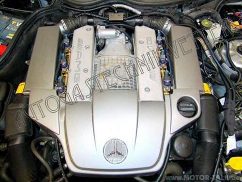

Wenn es dieser Motor ist ?
Wurde mit Icom schon umgerüstet.
Was mit dem von Fisahn geworden habe ich nicht verfolgt, wurde glaube ich inzwischen nochmal nachgebessert.
Meiner läuft noch.

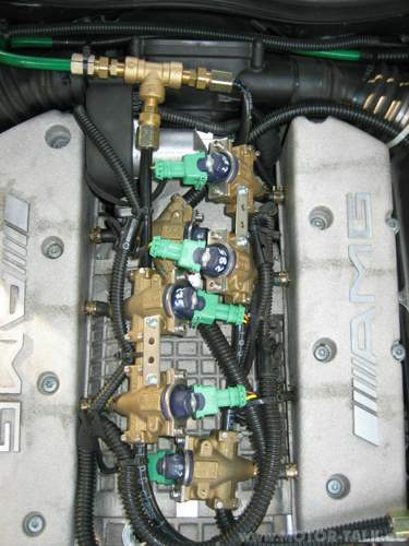

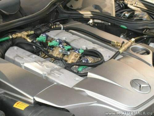

Bild.
Mal sehen ob ich noch ein Bild von mir finde.
Db-320-umbau-fisahn
Img-0558
Fündig geworden........
Umbau 6/2007
Ob da was mit Vialle geht müsste ich noch Prüfen.
3-2-kompressor-vetter

Hi
Sorry musste gestern Abend noch weg und konnte nicht mehr antworten.
Ja richtig es ist der Motor und er wurde nach meinen Recherchen mindestens schon einmal 2006 bei Fisahn umgebaut nämlich in einem c32 AMG.
Die info habe habe ich hier das dem MT und aus anderen Foren.
Das ist auch der Grund wieso ich letzte Woche nach Fisahn hin gefahren bin und mich hier aufrege.
Die haben mir mitgeteilt das der Umbau, im Moment nicht möglich ist weil die Karre zu viel kw pro Zylinder hat.
Es wäre nett wen sie noch nähere Infos zu der Vialle Anlage hätten.
Ich wollte sowieso morgen mal bei gag-autogas in Herne anrufen und mich erkundigen, soweit ich hier gelesen habe ist die Firma auch empfehlenswert.
