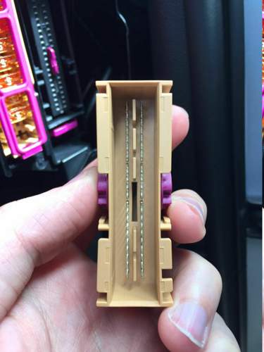

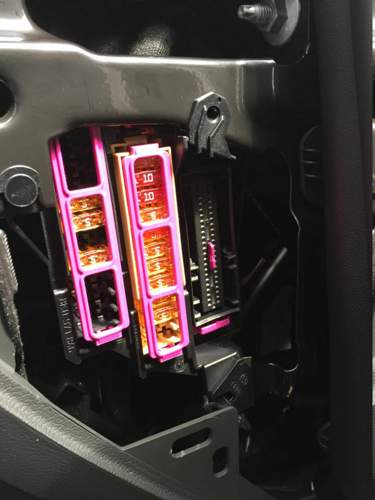

Hier ein Gedanke
Habe mir gerade den CAN-Bus Stecker noch einmal angeschaut, dort sind 3 verschiedene Brückenpaare eingebaut, bin mir nicht ganz sicher, doch ich glaube ein Paar war nicht belegt, da wäre der Gedanke beim Gatewas einzupinnen und nach dort zu gehen doch nicht schlecht.
Ich brauche nämlich wenn ich fertig bin 4x den Komfort-CAN
Fernlichtassi
Spurchwechselassi
ACC
Laneassist
EDIT: ich habe nämlich gelesen, dass genau dort Komfort-CAN, CAN-Kombi/Fahrwerk und Infotainment-CAN verteilt werden. Bei 3 Brückenpaaren macht das ja Sinn?
@stinkstiefel aber du sagtest ja dem sei nicht so? :-/
Img-6563
Img-6564
du benötigst den Extended CAN und nicht Komfort-CAN und der Extended CAN ist nicht am Knotenstecker verteilt und auch nicht dafür vorgesehen!
Der Extended-CAN wird original im Leitungsstrang verteilt. Du musst es dann eben auch so machen...
