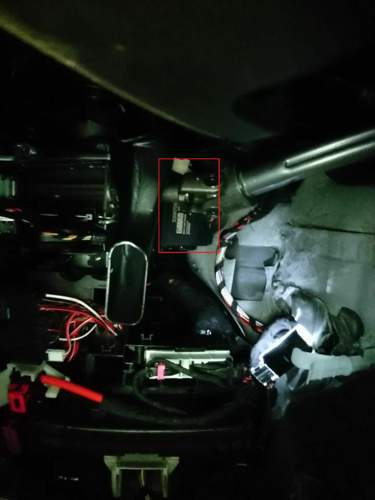

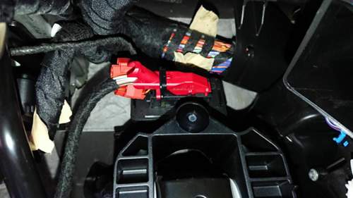

Jetzt hat es bei mir funktioniert... - es ist zwingend erforderlich das Steuergerät vom FLA (Innenspiegel) an den Antriebs-CAN-Bus anzuschließen!
Davor hatte ich es am Komfort-CAN-Bus hängen und konnte damit bereits kommunizieren, aber ich bekam Fehlermeldungen und es war funktionlos.

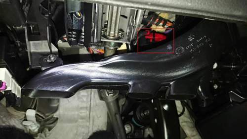

Das Steuergerät kann man entweder am Gateway oder an der Lichtweitenregulierung (LWR) - beides im Fahrerfussraum - an den entsprechenden Bus anschließen.
Anschließend noch die Menüfreischaltung und Umstellung auf FLA kodieren sowie alle Fehlermeldungen löschen .

Das Gateway ist wirklich schlecht erreichbar (siehe Aufnahme). Sollte ein LWR-Steuergerät verbaut sein, dann kommt man an den Stecker nach dem Abschrauben des Luftkanals gut hin...
Gateway
Lwr
