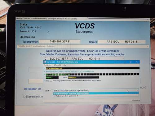

Hey Zusammen,
Ich bin nun auch dabei meine Scheinwerfer zu tauschen.
Gemäß der Anleitung muss im Steuergerät 55 Leuchtweitenregulierung Byte 3 Bit 4 aktiviert werden.
Bei mir ist in Byte 3 Bit 4-7 ein Auswahlfeld.
Eingestellt ist momentan Variante 0 Standard.
Muss das dann auf Variante 1 gestellt werden?
Hat jemand das selbe Auswahlfeld gehabt, oder kann mir sagen, was Variante 0 und Variante 1 für eine Bedeutung haben?
LG Carsten

Xenon im B7 steht auf Standard ab Werk.
@BLiZZ87 schrieb am 22. März 2025 um 00:58:16 Uhr:
Hey Blizz,
Ja so ist es bei mir auch. Wenn ich jetzt die Scheinwerfer mit DLA einbaue, muss ich dann auf Variante 1 umstellen oder bleibt dort die Variante 0 stehen?
Ich verstehe nicht was das Ziel ist aus den vorigen Nachrichten. Fernlichtassistent geht meines Wissens nach bei allen 3 Scheinwerfervarianten. Er blendet automatisch ab, wenn die Kamera (egal welche) ein Fahrzeug erkennt.
Wenn DLA Xenon Scheinwerfer mit Walzen verbaut sind, können die anderen Fahrzeuge ausgeblendet werden. Ähnlich Matrix LED. Das geht aber nur mit DLA Xenon Scheinwerfern. Daher wäre jetzt die Frage was nachgerüstet wird.
Beide Xenon Scheinwerfer sehen von außen gleich aus.

Mit DLA dann wohl scheinbar Variante 1

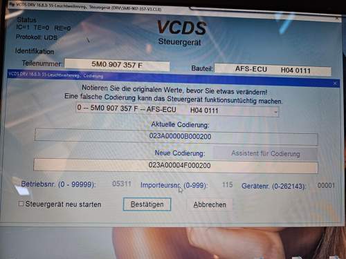

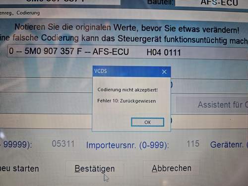

Hey,
Jetzt wird es für mich schwierig.
Das Steuergerät 09 habe ich programmiert bekommen.
Das Steuergerät A5 für die Kamera auch.
Das Steuergerät 55 akzeptiert den neuen Code leider nicht. Habe mal Bilder und den Autoscan angehangen.
Er akzeptiert den neuen Code aber leider nicht.
Es heißt, Fehler 10 zurückgewiesen.
Weiß jemand warum?
Wenn ich den Scheinwerfer auf Variante 0 Standard belasse, kommt der Fehler31: Wertebereich ungültig

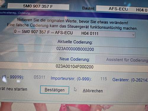

Einen wunderschönen guten Abend,
Die neuen Scheinwerfer mit DLA, also mit der Walze, sind nun verbaut.
Anschließend habe ich das STG 09 codiert und das STG A5. Das hat auch super und problemlos geklappt.
Allerdings bekomme ich es nicht hin, dass STG 55 zu programmieren. Er akzeptiert den Code nicht. Ich kann das Stadtlicht programmieren (Byte 4, Bit 2). Aber ich bekomme die Scheinwerfer Variante 1 nicht programmiert (Byte 3, Bit 4-7) und das maskierte Dauerfahrlicht (Byte 4, Bit 6)
Meine standard Codierung vom STG 55 ist
023A00000B000200
Die neuen Codierung sollte eigentlich so sein
023A00104F000200.
Selbst wenn ich die Codierung per Hand eingebe, wird der Code nicht akzeptiert.
Auch die Codierungen von Blizz87 werden nicht angenommen.
Kann mir irgendjemand sagen warum?

Meine Leistungsmodule haben die Artikelnummer
3D0 941 329B
Kann es daran liegen? Braucht man für die DLA Scheinwerfer andere Leistungsmodule?
Hat jemand DLA Scheinwerfer mit den Leistungsmodulen im Index B verbaut?
Kann mir jemand sagen, welche Leistungsmodule ansonsten benötigt werden, wenn die mit Index B nicht kompatibel sind?
Mein STG 55 heißt
5M0 907 357 F. H04 S0111 von März 2014. Das sollte ja passend sein.
Ich fahre einen Passat B7 Variant BJ 05.2014.
Ich hoffe ich hab nix vergessen.
Würde mich riesig freuen, wenn mir jemand helfen kann. Allerdings anderen haben es ja auch hin bekommen. Will auf keinen Fall auf die Scheinwerfer verzichten.
Danke und liebe Grüße
Carsten
Schon mal die Batterie abgeklemmt? Jede Option schon mal einzeln versucht zu codieren? Sind beide Scheinwerfer die richtigen, also mit DLA? Wenn einer DLA ist und der andere nicht, dann klappt die Codierung nicht. Hatte ich gemerkt, als ich mal einen ohne DLA in ein Auto mit DLA eingebaut habe (unwissenderweise). Jetzt habe ich einen neuen linken ohne DLA übrig. 300€ fürs Schaufenster.
Die Halogenscheinwerfer sind ohne CAN Bus, weil die keine Module drin haben. Die Xenon Modelle haben einen Scheinwerfer CAN Bus zum AFS Stg (das 55) und dieses hängt nur am extended CAN Bus.

Wie lange muss die dann ab?
Ja die die codierungen haben wir auch alle einzeln ausprobiert. Da kam raus, dass das Stadtlicht angenommen wird. Nur die anderen beiden eben nicht.
Ja es sind beide Scheinwerfer mit DLA. Habe beide gerade neu gekauft. Valeo 044509 und Valeo 044510.
Okay. Also Halogenscheinwerfer waren nie verbaut. Von Hause aus waren die "Standard" Xenon drin. Mit shutter.
Somit muss ich wirklich nichts neu verkabeln oder aus pinnen?
LG Carsten
Kannst du was zu der Theorie mit den Leistungsmodulen sagen? Das da evtl das Modul Index B nicht geeignet dafür ist?
