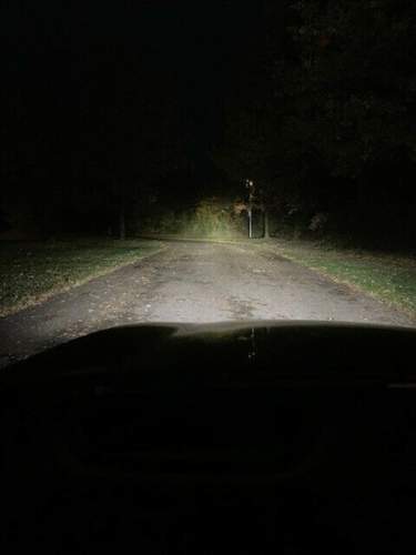

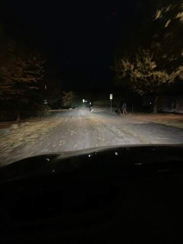

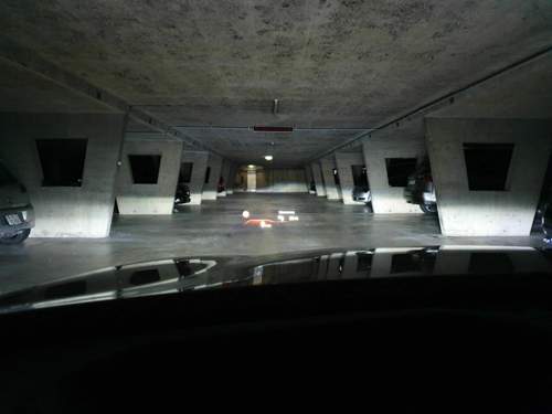

Ich habe die adaptiven LED-Scheinwerfer und den Fernlichtassistenten. Wenn ich (ohne Assistent) mit Fernlicht fahre, dann ist in der Mitte ein schwarzer, nicht ausgeleuchteter Fleck zu sehen, siehe Bilder. Es gäbe auch ein Video, aber das kann man ja nicht hochladen. Auf langer, gerader Strecke fällt das nicht sehr auf, aber wenn man in eine Kurve fährt oder bei einer T-Kreuzung ansteht, dann finde ich das sehr irritierend. Die Werkstatt meint, das ist so Standard bei LED, Kurvenlicht usw.
Kann das jemand bestätigen, oder ist da meinen Scheinwerfern doch etwas falsch eingestellt?

Das ist der Nachteil bei der von BMW verwendeten Technik mit mechanisch schwenkenden Scheinwerfern im Vergleich zu LED Matrixen. Frage mich auch, warum BMW auch bei den neuen Modellen weiterhin daran festhält.

Ich habe auch die adaptiven LED-Scheinwerfer und definitiv kein schwarzes Loch! Auch bei Benutzung des Assistenten ist – vorausgesetzt kein Gegenverkehr – die Ausleuchtung der Fahrbahn hervorragend und homogen
Auf gerader Straße ohne Steigungsknick fällt der Fleck nicht auf und finde ich das Fernlicht grundsätzlich sehr gut. Der schwarze Fleck fällt dann auf, wenn man - wie auf dem einen Bild - in Richtung auf eine Mauer fährt oder wenn eine Steigung beginnt.
Situationen, wie sie das 1. und 3. Foto am Anfang zeigen, kommen ja alltäglich vor. Jedes Mal wenn ich mit der Automatik fahre bin ich begeistert von der perfekten Umsetzung. Fahrzeuge, die voran fahren werden ausgespart und auch der Gegenverkehr ausgeblendet. Das funktioniert bei mir einfach perfekt. Wenn die Strecke frei ist habe ich einen hellen Lichtteppich und sicher nicht dieses auffällige schwarze Loch. Ich habe mal 2 Fotos angehängt, die die Ausleuchtung zeigen.

Kein Unterschied zwischen den ersten und jetzigen, bei allen ist es gleich schlecht ausgeleuchtet. Nur die Ansprüche oder das Empfinden der Besitzer ist unterschiedlich.

Lass so blöde Meldung wenn du nichts konstruktiv zu melden hast. Bei den Scheinwerfern gab es keine Änderung seit Anfang und alle haben eine ungleichmäßige Ausleuchtung auch wenn viele es nicht sehen oder nicht wissen was da genau gemeint ist.
Das ist keine blöde Meldung, sondern mein Ernst. Wenn du tatsächlich den Unterschied zwischen den Bildern des Themenerstellers und den von mir beigefügten nicht erkennst, dann willst du es nicht sehen oder kannst es nicht sehen. Und wenn du es nicht sehen kannst musst du dir vielleicht helfen lassen.

Es gab vielleicht Hardware-Seitig keine Änderung........ das bedeutet jedoch nicht, dass es SW-Seitig keine Änderungen/Anpassungen/Optimierungen gab.

Ich habe bei meinem 2018er mit Adaptive LED auch so einen schwarzen Fleck, wenn das Adaptive Fernlicht aktiviert ist. Hat schon jemand rausgefunden, ob man das Software-technisch updaten kann, damit die Fläche wieder gleichmäßig ausgeleuchtet ist?
Scheinwerfer links wurde neu eingestellt und „programmiert“ - kein schwarzes Loch mehr 🙂

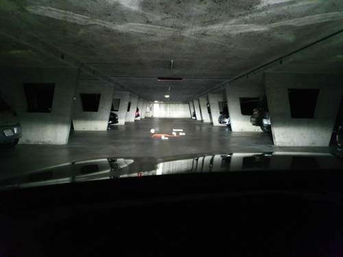

Wenn ihr im 'Stand' mit laufendem Motor manuell Fernlicht einschaltet, ist bei euch auch nur eins an?
Bei meinem f48 war immer beides an. Ich glaube ich habe die Quelle fur die schlechte Leuchtkraft gefunden.
Kann jemand von euch evtl Vergleichsbilder machen?
Das verrückte, matrix led geht trotzdem obwohl glaub Fernlicht nur einer richtig mit voll Power leuchtet.
Wie ist es bei euch?
