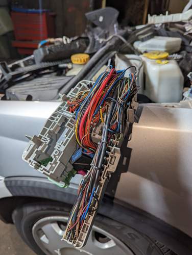

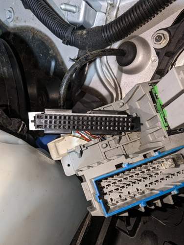

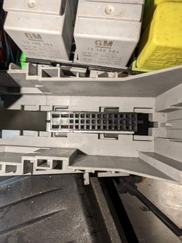

Von den weiblichen Steckern des BCM kannste auch zwei Nahbilder machen,damit man die Kontakte sieht.

Die Nahbilder vom BCM männlich und weiblich mache ich morgen. Es ist ein 3 Türer ohne Sitzheizung und Easytronic. Kennzeichenbeleuchtung funktioniert einwandfrei. Ich vermute die wird mit dem Standlicht / Ablendlicht zusammenhängen.
Dann mach aber vorher Kontaktspray in den BCM-Stecker.
Die PINs sehen ziemlich verdreckt aus.

So habe nochmal alles gereinigt und mit Kontaktspray behandelt. Der PIN 3 am X14 hat auch beidseitig Durchgang. Hab nochmal ein paar Bilder angehangen. Kann ich eigentlich ein anderes nicht entheiratetes / zurückgesetztes BCM nehmen um das zu testen und weiter ein zu grenzen? Nur für den Fall das es nicht am BCL liegen sollte.
Thomas
1
2
3
+3
Danke für die Bilder.
Mit Fremd-BCM wird die Karre nicht anspringen.
Probieren kannste es trotzdem.
