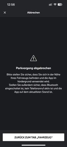

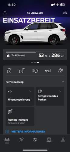

Hab den 50e nun seit einer Woche. Park Assi Prof ist an Board
Ich wurde heute etwas zugeparkt und dachte mir, ich lass ihn im ferngesteuerten Modus mal cool aus der Lücke fahren. Doch daraus wurde Nix. Erst sucht die App ewig nach einer aufgezeichneten Strecke, die noch nicht da ist. Dann sagt die App Parkvorgang abgebrochen… siehe Foto. Ist das so richtig?
Oder muss ich jetzt jedes Mal, bei jedem Parkvorgang, vorausschauender Weise den Weg speichern, um die Möglichkeit des alleinigen Ausparkens, evtl. In Anspruch nehmen zu können?
War natürlich direkt neben dem Auto, IPhone auch schon neu gestartet… via App tieferlegen geht bspw.
Ich weiß, Luxusprobleme und so. 😎

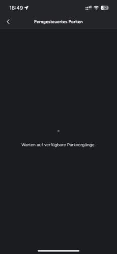

Hi, ich komme da nicht hin… das ist mein Problem.
In der App kommt nach betätigen des Buttons für ferngesteuertes Parken, kommt die Meldung „warten auf verfügbare Parkvorgänge“ dass dauert ca. 10-15 Sekunden. Dann kommt die Fehlermeldung wie in meinem Bild gezeigt.
„Parkvorgang abgebrochen“
