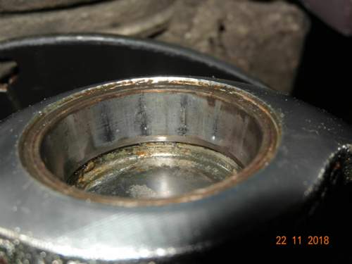

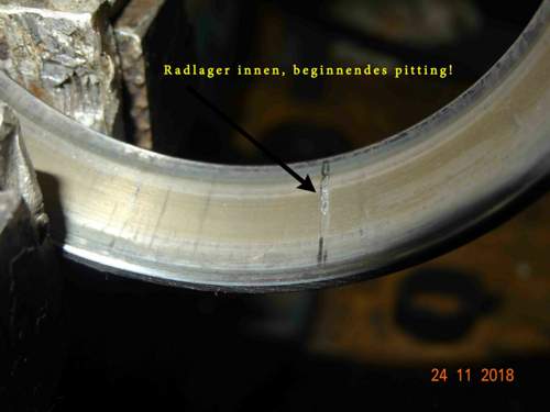

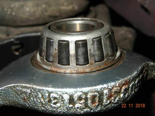

Also ich hatte das auch schon bei meinem 280CDI, 160tkm:
Ich hab alle Dichtungen am rechten Achsschenkel ersetzt, weil das Fett auf die innere Seitenflanke des Reifens kommt und im Laufe der Zeit den Reifengummi aufzulösen beginnt - diese Dichtung war bei mir fast nicht mehr vorhanden.
Grund für den Schaden könnten die starken Radvibrationen gewesen sein, die ich anfangs hatte.
Getauscht habe ich: Radlager innen und außen (hatten bereits beginnende Laufflächenschäden), die Simmerringe (die waren aber noch nicht defekt), die Achsschenkellager - waren nicht kaputt, aber das obere schon rostig, natürlich auch das Sicherungsblech für die Radlager und alle Dichtungen - es war auch die Gelenkmanschette der Steckachse total kaputt.
