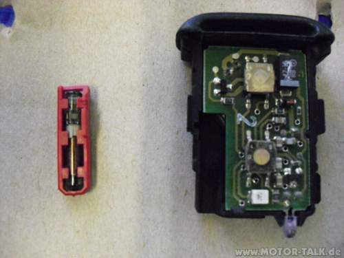

Ich habe mir eine Fernbedinung gekauft von einem anderrem Auto.
Nun will ich den Schlüssel programmieren.
Ich habe es mit einer Anleitung versucht wo drauf stand=
1. Zündschlüssel auf Stellung 1 (Radiostellung)
2.Warten bis die Rote LED in der Uhr dauerhaft leuchtet
3.Schlüssel herausziehen
4.Dann den Knopf mit den 2-Pfeilen drauf gedrückt halten und 3-mal die Taste mit dem 1-Pfeil 3x mal Drücken und dann loslassen.
Das resultat ist nichts passiert außer die Lampe an der Fernbedienung blinkt wenn ich die Taste festhalte.
Ich kann ja nicht den Schlüssel mit der Funkfernbedinung benutzen weil er ja von einem anderrem Auto ist. Deswegen nehme ich meinen Schlüssel ohne fernbedinung um das Schloss auf Radiostellung 1 zubringen. Liegt es vielleicht daran?

Die leuchtet nicht dauerhaft die leutet nur wenn ich den schlüssel auf stellung 2 hab und wen ich wieder auf 1 gehe geht sie wieder aus und das die gaaaanze zeit.

Ja der Schlüssel ist von einem anderrem Auto.
Ich habe den Schlüssel auch schon Testen lassen ob er funktioniert und es ist alles ok!
Also was soll ich jetzt noch versuchen?
Wenn ich die Bilder richtig deute, dann sind beide Module (Steuergerät und Schlüssel) für die Funk-ZV.
Da ich selbst auch noch einen `Ersatz´-Schlüssel da hab, der angelernt werden sollte (im Wagen...ohne irgendwelche Hilfsmittel) kann ich Dir aus bitterer Erfahrung sagen, daß das keiner wird, wenn Du keinen zu Deinem Zündschloß passend geschliffenen Rohling hast.
Steckt nämlich der Schlüssel während der Prozedur nicht im Schloß, akzeptiert das Steuermodul offensichtlich die Eingabe nicht...warum das so ist kann ich aber nicht sagen, sry.
Selbst wenn ich den roten Originalschlüssel zum Betätigen des Schlosses benutze und anschließend den Knopf des `Ersatz´-Senders direkt neben dem Zündschloß betätige, funktioniert es nicht.
Frage mich allerdings warum Du die Schloßblenden mit den IR-Sensoren hast, wenn doch das Funk-Modul verbaut ist...wieder so ´ne `Ford-Restbestand-Entsorgungsmaßnahme´??? 🙁
Vllt. mal abwarten bis Icepeak sich hier meldet...der kann da genauere Infos geben.

Er hat eindeutig eine IR-FB, das zeigen nicht nur die IR-Blenden mit Empfänger an der Tür (das baut wohl kaum einer so ohne Bedarf ein), sowie auch die Nr. des ZV-Moduls (93BG...).
Der Wagen muss ein 96er Mk2 sein, denn nur bis 12/96 wurde die IR-FB verbaut.
Allerdings kann man die Schlüssel äußerlich nur durch die Öffnung für den IR-Sender von denen mit Funk-FB (ohne Bohrung) unterscheiden.
Die 3-Tasten-FB gab es erst ab '98, davor waren die FB-Schlüssel von Mk1 und 2 optisch identisch. Mit der Einführung der Funk-FB änderte sich aber auch die Funktion, obwohl die Schlüssel gleich aussahen. Na egal, Detailwissen, spielt hier keine Rolle.
@SquashZylinder4
Auf dem Sender, also der FB, steht eine Nr. (nicht die Rückseite, die du gepostet hast), sondern auf der Oberseite.
Fängt sie mit 95FB an, ist es ein IR-Sender (der Richtige), fängt sie mit 97FB an, ist es eine Funk-FB und somit die Falsche.
Dann kannst du hier jede Anleitung testen und wirst niemals irgendwas erreichen.

Also das ist das was in meiner Fernbedinung steht.
Ist das jetzt keine Infrarot Fernbedinung?
(Siehe Bild)
Ist diese denn eine IR Fernbedinung? (Siehe Bild)
Aber bei ihr ist die Rote LED kaput das kann mann deutlich sehen.
Ist damit dann auch die ganze Fernbedinung kaputt?
Ich hatte es schon mit ihr versucht ob es geht, es funktionierte trotzdem nicht 🙁
Ich lasse sie jetzt mal untersuchen ob sie noch ein Signal abgiebt.
IR Fernbedienung kann man so testen, Handykamera an machen , Sensor vom Schlüssel vor die Kamera halten und auf einen Knopf drücken vom schlüssel , auf dem Display kann man den Sensor leuchten sehen, wenn er OK ist
Gruß Stefan
