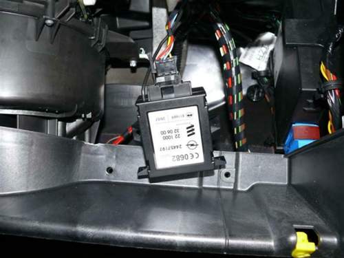

Ich würde mal ganz stark vermuten, daß das Steuergerät hinter dem Handschuhkasten liegt (angeblich waren die ersten Modelljahre bis dort vorgerüstet) und die Antenne von dort in die rechte A-Säule führt.
Bei meinem MY05 hatte Opel den Kablsatz von der ECC bis hinter den Kasten schon eingespart.
Den gab es glücklicherweise als Ersatzteil und nach der Verbindung mit dem Webasto-Kabelsatz (der T100 HTM) und dem Einbau des Empfangsteils, sowie der Verlegung der Klebeantenne zur Frontscheibe läuft alles.

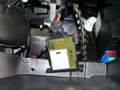

Unmittelbar über dem Empfangsteil, wie hier zu sehen.

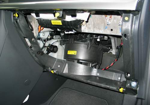

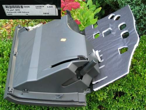

Hallo
könnt ihr mir bitte mal eine grobe Anleitung geben, wie ich das Handschuhfach abbekomme und an den Bauraum komme.
So einfach wie beim Calibra ist das nicht, einfach die Fussraumabdeckung ab und fertig. Danke
MfG
gas_vectra
Mit Tx20 oben drei und unten zwei Schrauben rausdrehen, Handschuhkasten gerade rausziehen und dabei den Stecker der Beleuchtung abziehen.😉
PS: bei gaaaaanz alten Modellen sind noch Kappen über den Schrauben.

ich nun mal bei mir geschaut und so schön einfach ist es doch nicht, die Antenne der Standheizung ist leider fest verlötet.
MfG gas_vectra

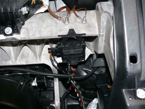

Ist doch perfekt, ich musste den Opel-Kabelbaum (mit dem Stecker) erst mühsam nachrüsten. Daher kannst Du dir dies und das schon mal sparen. Auch eine Programmierung mittels Tech2 ist nicht mehr nötig.
Besorge Dir die T100 HTM als Komplettsatz, denn nur der Handsender nutzt nichts. Verkabeln ähnlich wie im Beispiel (W!ldsau wird vermutlich wegen der Stromklemmen meckern). Die Antenne ist wirklich das kleinste Problem.
Ob es den Aufwand wert ist, musst Du selbst entscheiden.

Kannst Dich an meinen Bilder orientieren. Zu beachten ist aber, daß die blau-weiße Steuerleitung, die von der ECC kommt, mit schwarz zu verbinden ist (nicht violett, wie auf meinem Bild). Siehe auch hier.
Zum Verbinden gibt es verschiedene Lösungen: u.a. Verpressen der absolierten Enden in Steckhülsen. Wirst schon was finden im Baumarkt Deines Vertrauens. 😉
