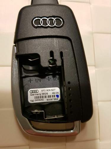

Habe versucht eine in Kleinanzeigen gekaufte Fernbedienung(t90) bei mir anzulernen allerdings wir die nicht erkannt
Kann mir da jemand helfen?
Die Lösung hast Du doch selbst hochgeladen. Dein Empfangsgerät ist für die T91. Was willst Du da mit einem T90 Sender? Passt nicht. Auch wenn Audi und VW aus dem selben Konzern stammen heißt das noch lange nicht das deren STGs untereinander kompatibel sind.
Also besorg Dir den richtigen Sender und dann wird’s auch klappen.
Aber die ist die ist doch für denn 4f oder nicht
Vielleicht solltest Du uns erst mal erzählen was original drin war in deinem Auto und was Du nachgerüstet hast. Dann sehen wir weiter
Also standheizung ist eine originale ab Werk über MMI steuerbar beim kauf war allerdings keine Fernbedienung bei aber laut my audi sollte eine bei sein.
Daher habe ich die gesehen anhand der teile nr gesehen das für den 4f ist .
Aber lässt sich nicht anlernen
Weder mir Sicherungstrick noch mit vcds
Vielleicht haben sie bei Audi zwei Generationen von Standheizungen verbaut. Vermutlich zwei unterschiedliche für VFL und FL. Jedenfalls sollten Sender und Empfänger zueinander passen. Du hast einen Sender T90. Der passt nicht zu deinem Empfänger T91. Wenn die auf anderen Funkfrequenzen arbeiten, dann können die sich nicht finden. Da hilft auch kein Sicherungstrick.
Such Dir einen T91 Sender in der Bucht und dann wird’s auch klappen. Webasto T91 geht auch. Muss nicht Audi daraufstellen. Was macht der VW Sender auf Deinem Bild?
Der VW Sender gehört zu ein anderen User genauso das Bild des Empfängers
Aber dennoch danke muss ich mal schauen was bei meinem Empfänger steht
